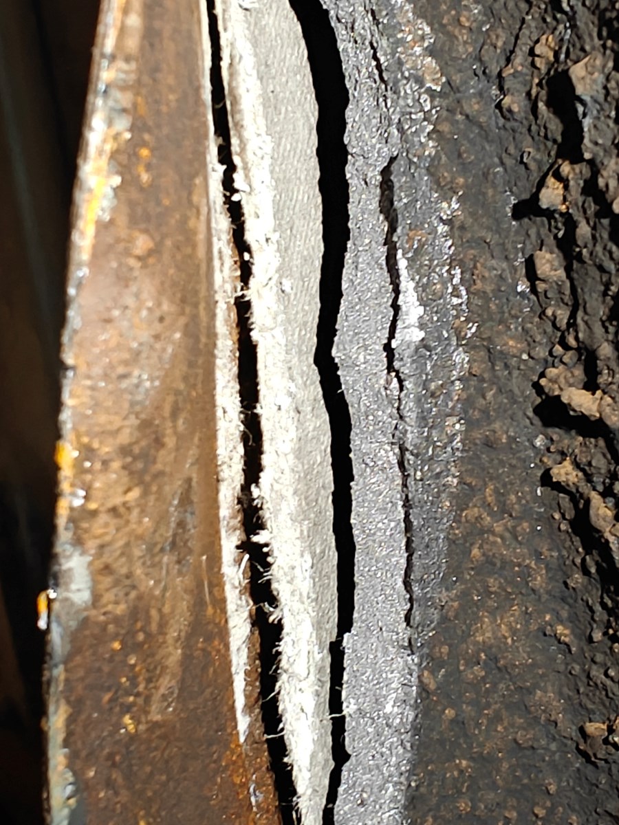

Hej, Jeg skal have skrottet mit salamander fyr, og da jeg ikke kan få det op af mit fyrrum i et stykke, er planen at skære det op. Jeg er stødt på noget der til forveksling ligner mineraluld under en tynd metalkappe. Jeg ved der kan være brugt asbest i kedler, men synes ikke umiddeltbart det ligner? På forhånd tak

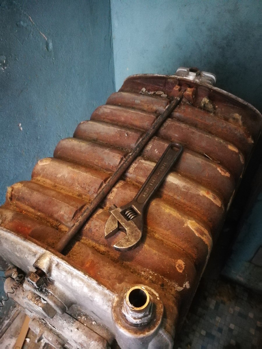

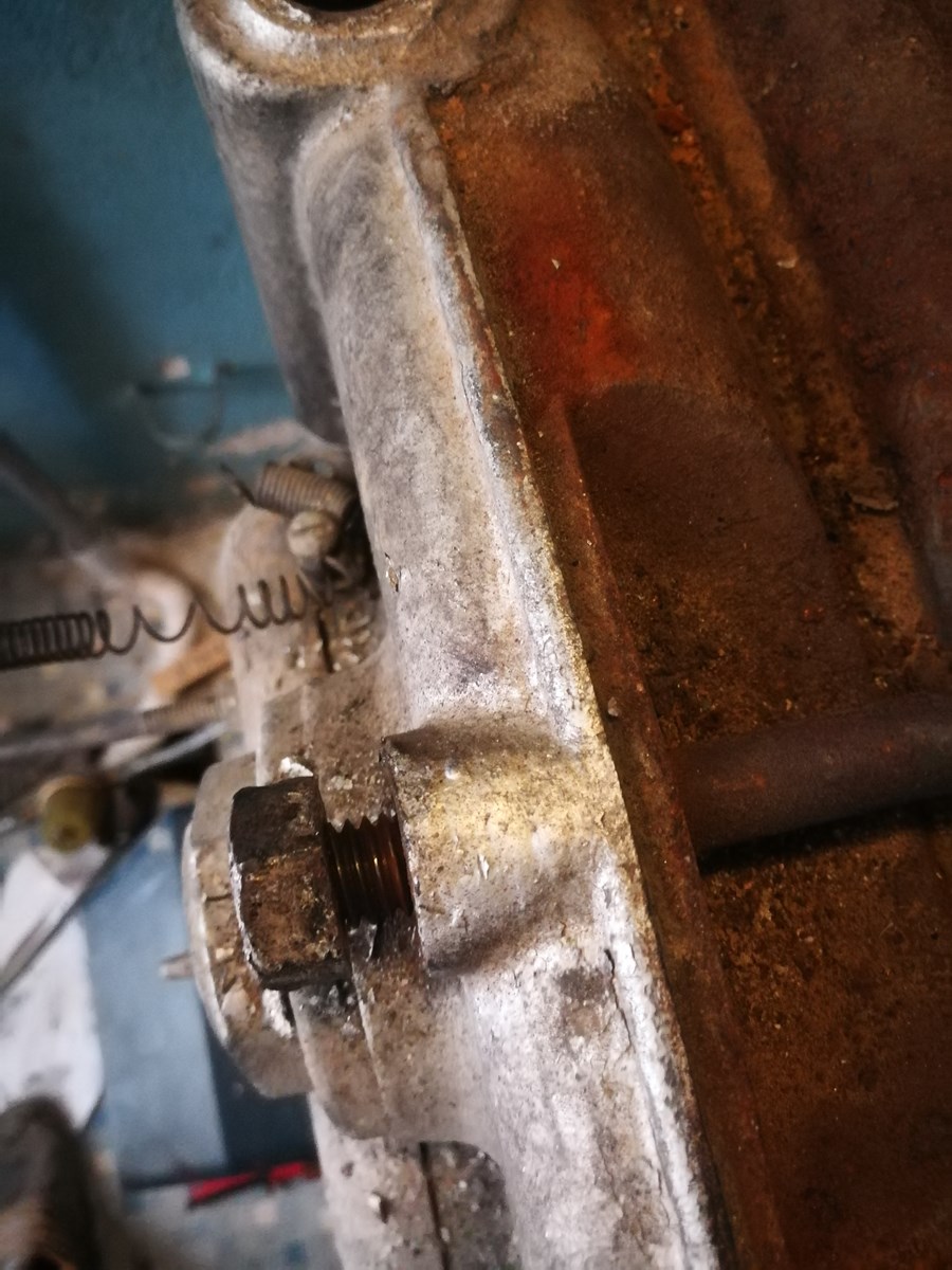

Det sidder nogle lange tværgående møtrikker jeg fik skruet af. Så kan man snildt skille den af i sektioner.
Lidt billeder af opgaven..
Vildt. Men den her ydre beklædning af plademetal skal fjernes først ?

Okay. Kan nu se at der ligger en hvid tynd stof plade om bag metalbeklædningen. Er det asbest ?
Du skal have foretaget en undersøgelse af om det er asbest .
Hvis det er en gammel kedel fra før 1972/1980 er det langt det mest sandsynlige at den indeholder asbest. Testen tager nogle få dage.
Er testen positiv så skal du have fat i kommunen for at se hvad de har af ordninger for afhentning eller deponering af asbest (forskellig fra kommune til kommune). Og så gør grundigt rent med engang-udstyr ( Arbejdstilsynet har en vejledning ifm rengøring mener jeg)
 Det er højst sandsynligt asbestplade, med et meget højt indhold af asbest (ofte 100% asbest).
Asbest eller ej pladen foldede jeg roligt og kom direkte ned i en pose. Den var helt olieret så intet støv kom derfra.
Min salamander brændeovn havde tydeligvis noget Rockwool. Den her hvide plade lå i mit oliefyr og der er intet i husets rørsystem der indeholder asbest. så jeg valgte at tage sagen i egen hånd.
Har afmonteret det hele og båret ud.
Den ydre metalkappe om dækker oliefyrets sider og top har to skruer nederst på hver side. På det ene kunne jeg skrue af, på den anden tog jeg vinkelsliberen og frigjorte skruerne.så poppede kappen op med det samme, efter minimal  lirkning med et koben.
Der er 1 boltskrue øverst og 2 nederst som jeg åbnede.
På den (havde et oliefyr og brændeovn) havde jeg 2 øverst og 2 nederst

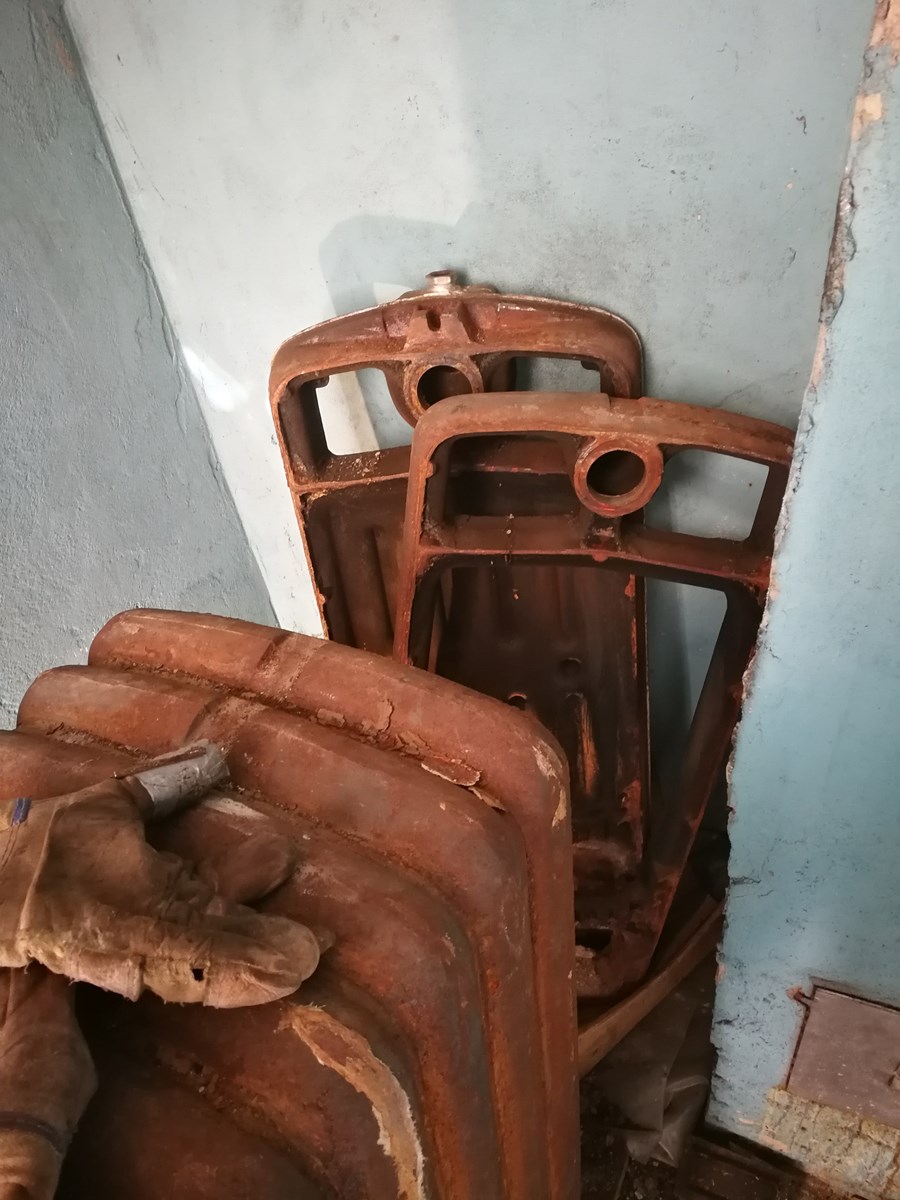

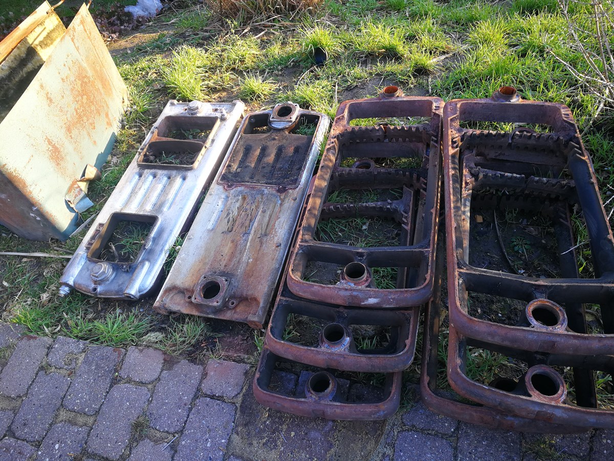

Herefter kunne man adskille oliefyret og brændeovnen i vertikale skiver, så hver "fold" kom ud som en selvstændig skive. I alt 7 skiver.
 Jeg brugte en 5 kg hammer til at få skiverne skilt ad, ved at banke dem udad. På den måde var det meget overkommeligt at få dem båret ud.
Man skal være klar på at meget aske (dog ikke støvende) vil ende på gulvet. Det tog alene en 1 time at få rytter op og rengjort efter at alt var båret ud.
