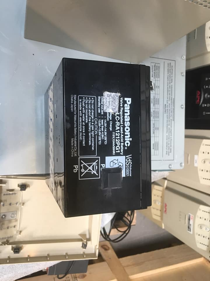

Der står bare at det er 4 stk. 12 volts batterier
 Du kan ikke købe sådan et anlæg før du har fået oplyst en så vigtig specifikation. Alt andet er useriøst af sælger. Det er jo netop kapaciteten på batterierne der gør at vi kan regne på om det er realistisk at køre det forventede forbrug.

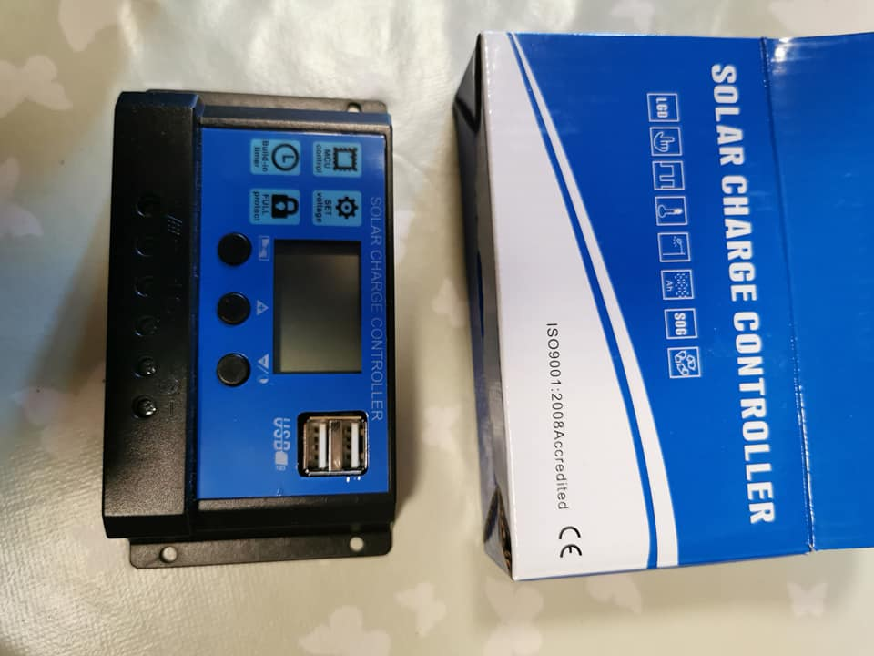

Hvilken laderegulator anbefaler i til de 3 solceller

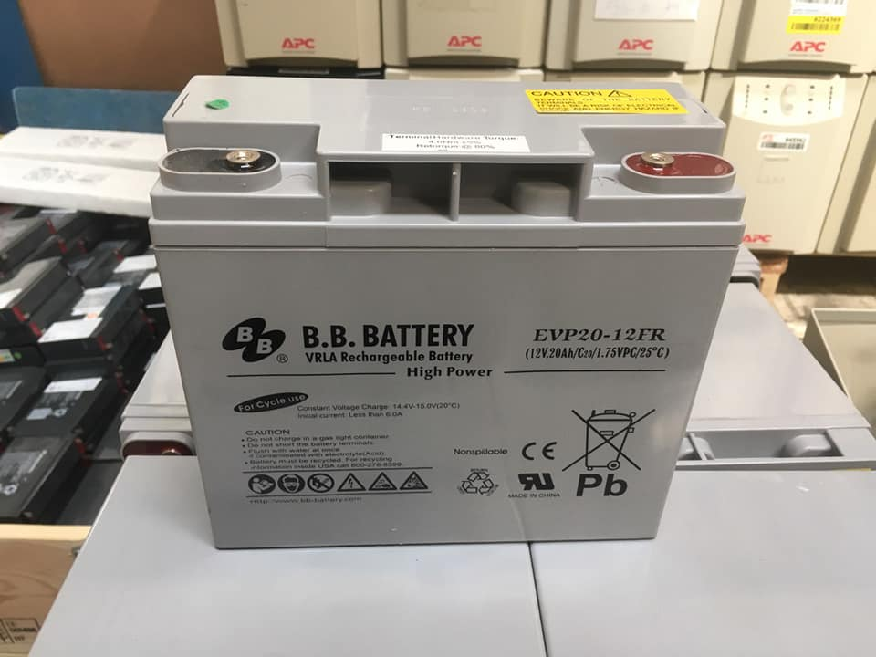

Vi kan ikke hjælpe yderligere før du skaffer oplysninger på batterier samt køleskab. Vi har jo ingenting at gå ud fra.
Er han ærlig kan han vel sende et billede af batterierne. Særligt klistermærket der tydeligt angiver kapacitet i Ah.
Ellers køber du en lotterikupon.
Du kan heller ikke fastslå værdien af handlen uden at kende kapaciteten.
