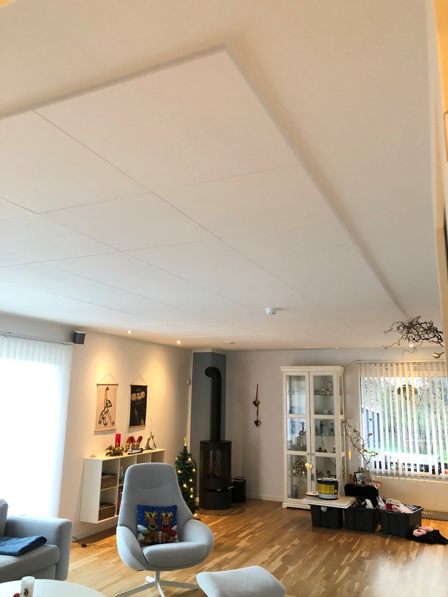

Jeg har lige oplimmet 55 stk. Rockfon 60x60cm plader i vores loft i stuen.
https://www.bauhaus.dk/rockfon-loftplade-sonar-b-hvid-600x600x20-mm-10-pl-pr-ks
De dæmper virkeligt godt og meget bedre end de Troldtekt-lofter vi har i entre, hall og på badeværelserne.
Jeg har opsat dem med “Extra Montagelim”
Fra Danalim. Der går en tube lim til 4 plader.

Du skal huske at der skal dækkes et meget stort areal før du kan få en mærkbar virkning. Flamingoplader bag nogle materier kan du ikke høre forskel på. De rockfon plader som wezio har link til vil virke. Men det skal være på stort set hele loft arealet.
Og husk at få lampeudtag ført med ned.
