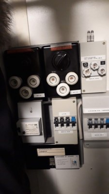

Jeg står overfor et skifte af vores gamle tavle (billedet fortæller det hele)
Jeg er så igang med at finde ud af hvad det skal skiftes ud med.Jeg er kommet frem til at det skal være LK Resi9 automatsikringer, så jeg senere kan få Wiser energy installeret.

Der er normale standarder for hvordan man dimensionerer sådan en tavle. Lige nu har du usædvanligt mange 3 pol. grupper, og jeg kan ikke tyde hvad der står på de skilte.
Det er f.eks. meget normalt at vaskemaskine, tumbler og evt. opvasker går på den samme 16 A gruppe. Så kan de fordeles så de belaster på hver sin sikring. Komfur og ovn kan også dele en gruppe. Er der 2,5 mm2 frem til disse apparater kan man godt lave en stikkontakt til tilslutning på 16 A
Dernæst er der en gammel regel at der minimum skal være 1 lysgruppe for hver påbegyndt 50 kvm. Og en nyere regel er at stikk. m.m. i køkken skal fordeles på 2 grupper, men de må godt gå videre til f.eks. stuen. Din lysinstallation er sikkert lavet med 1,5 mm2 ledninger og dermed må der kun komme 13 A sikringer i lysgrupper.

I alle huse er der / skal der være en hel masse kabler der er samlet i lampesteder og kun en enkelt fra hver gruppe går ned. Du har jo allerede nu en masse sikrings grupper og der går helt sikkert kabler eller ledninger ned til alle der er aktive.

De  50 kvm har ikke noget at gøre med at der fortsat er lys i huset selv om en sikring springer. Så skulle hvert rum jo have 2 grupper. Det krav  findes andre steder skoler, restauranter, hoteller o.s.v. hvor mange mennesker samles.
Har du overhovedet oplevet at en sikring er sprunget i din installation på grund af overbelastning i den tid du har boet i huset.
Hvis ikke så vil en ny tavle sikkert heller ikke give problemer.
Når du vælger automatsikringer vil de godt nok være en anelse mere sensitive for overbelastning end dine nuværende smeltesikringer. Men hæver du til 13 A så er det rigeligt udlignet.
