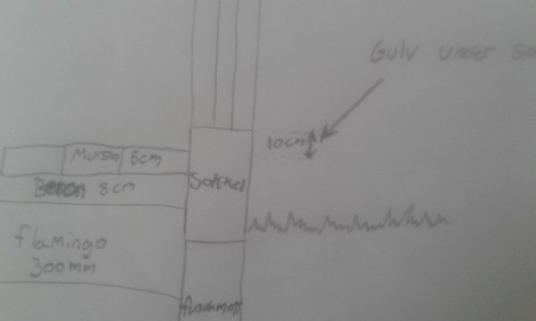

Hej jeg er igang med at lave et nyt badeværelse i en tilbygning fra 60erne på mit ellers gamle hus.
jeg har gravet cirka 60/70 cm hvor af de 40 cm var fyld. da tilbygningen er bygget ud over faldende terræn, har de den gang valgt at holde samme sokkel niveau som resten af huset og så bare fylde op over terræn indvendigt.
Spørgsmålet er så om jeg kan sænke gulvet 100/150 mm, så for jeg jo en lille smugle sokkel som væg i bunden? men det er jo stadig 30cm over terræn
tænkte selv at jeg måske bare kunne lave nogle lidt højere kantisolering når jeg støber gulvet og så bare pudse oven på dem til sidst ?

Det der betyder noget for hvor dybt du kan lægge dit gulv er dybden af din sokkel, du må jo f.eks. ikke komme under din sokkel med bunden af flamingoen. I princippet kræver det en geoteknisk undersøgelse men jeg har selv lavet noget lid det du skal til og jeg har holdt mig 20 co over bunden af fundamentet og så har jeg sikret mig at det er lerjord som fundamentet står på og omgiver fundamentet.
altså under sokkel har jeg jo fundament så der altså dybt nok og er også gravet ud.
men hvad gør jeg med hensyn til den kuldebro der kommer på de nederste 10 cm væg som er sokkel ?
tror i min løsnig med at havde en høj kant isolering mellem betong gulvet og vægen vil virke ?
så kant isoleringen ikke kun ligger mellem gulv og væg men 10/15 cm op over færdig gulv
Hvorfor var det nu, du skulle så langt ned? Er det for at have plads til betondækket? Har du overvejet en let konstruktion, i stedet? Altså uden beton..
300mm flamingo 80mm beton med vand gulvvarme 5 cm mursten og så sænke gulvet 100mm så er man jo der nede omkring.
bliver også fedt at kunne varme det tykke gulv op med sol fanger og at det er varmt i huset selv om fyret har været gået ud natten over måske

Ja, ok kom til at rode lidt rundt i sokkel og fundament men bottom line er at jeg tror din konstruktion er fin. Mht. isolering langs soklen, betyder det så at du ikke planlægger nogen isolering indvendigt? Er det fordi du har hulmursisolering?
