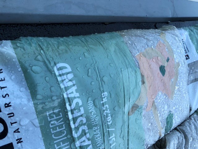

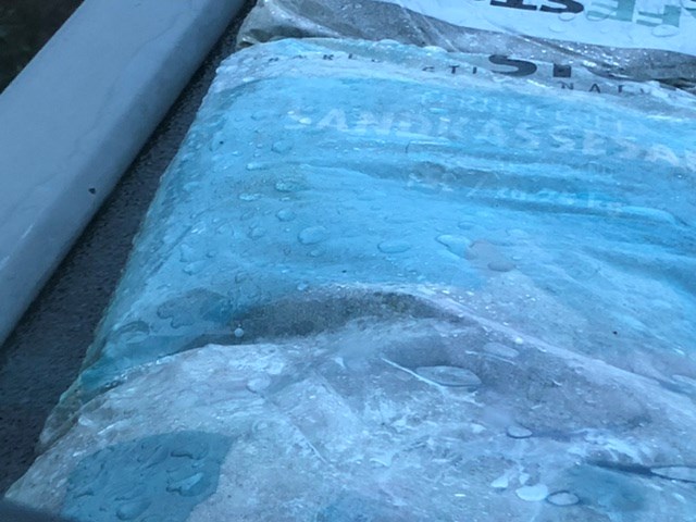

Hej igen, så er der et par billeder (set fra siden). Har lagt lidt sandsække for en sikkerheds skyld her i weekenden, da det stormede, så de lå lidt i vejen for at tage billederne ligefor
Der kan siges, at kanten desværre kun er 2,5 cm (derfor min frygt). Revnen mellem pap og zink er der “værste” sted 0,4-0,5 cm.
