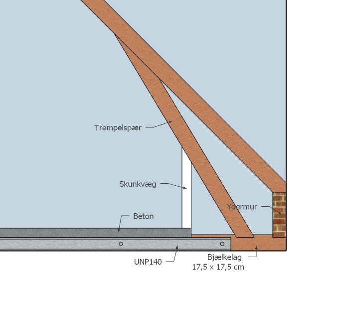

Jeg har, efter beregning fra ingeniøren, købt UNP140 stålbjælker, som kommer til at spænde over cirka 3,8 meter. Grundet nogle installationer, har jeg dog svært ved at få stålbjælkerne helt ud på remmen og ligge. Jeg har tegnet hvordan jeg har tænkt mig at udføre det, hvor stålbjælkerne boltes på bjælkelaget ca. 60 cm fra remmen.
Går det, eller overfører jeg hele vægten til bjælken, hvor tremplen står?
