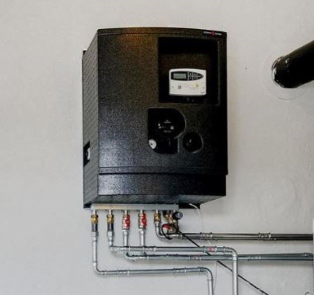

Et par billeder vil sikkert hjĂŠlpe os med at vejlede dig.

Venligst se nedenfor :)
Du er tÊt pÄ. DesvÊre kan je ikke se detaljerne, et billede tÊttere pÄ din markering vil vÊre fint. Sidder der ikke en afspÊrringsventil ved din markering?

Hvad mener du med markering ?
Den sorte streg pÄ billedet der gÄr op mod undersiden af fjernvarmeunittens hÞjre side
