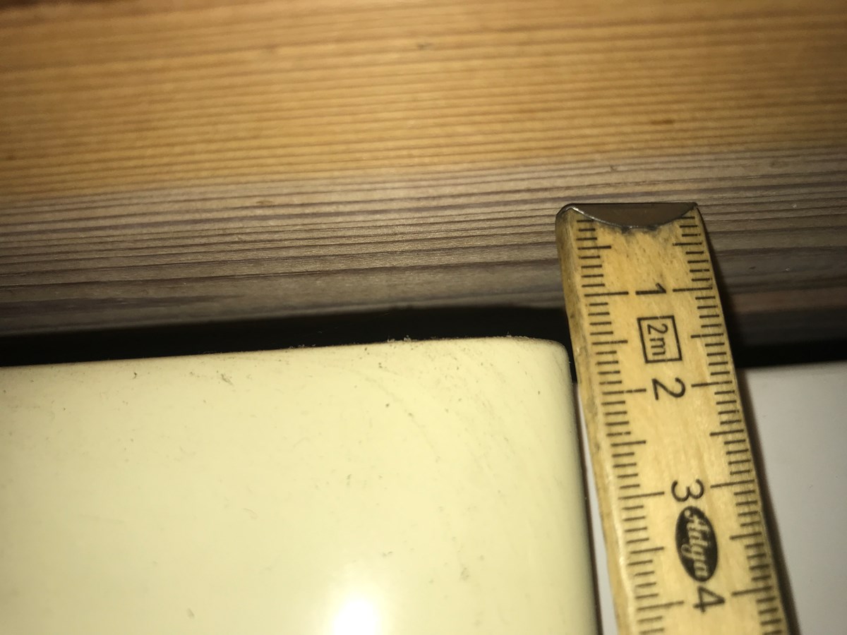

Vi købte vores hus incl. hvidevarer for lidt over 5 år siden. Nu er køleskabet ved at stå af, og vi har kraftigt brug for et nyt. Problemet er, at der i vores køkken er lavet en slags sænket bjælkeloft fastgjort på hanebjælkerne, og jeg tror køleskabet har stået i rummet mens dette er blevet lavet. Der er i hvert fald kun 4cm rest til loftet, hvilket SLET ikke er nok til at kunne vippe skabet. Så hvad gør vi nu?
Jeg går og spekuilerer om man (med en stiksav) kan skære noget at toppen eller bunden af, men er også bange for at skære ind i nogle rør med freon i. Så nu er gode råd dyre...
Er der nogen der har oplevet noget lignende, og hvordan løste i det?

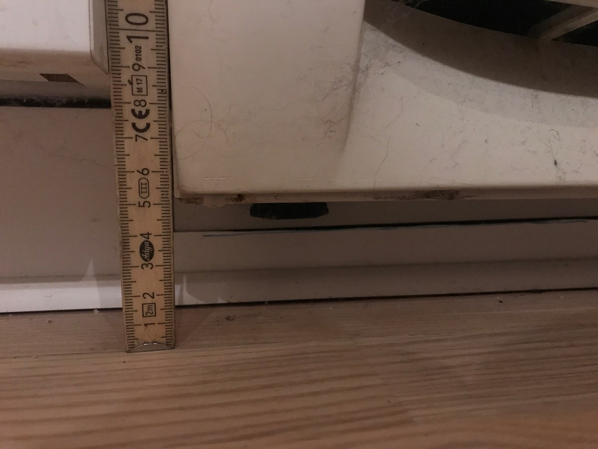

6,5cm luft bliver det til..
Der er endda også skåret ud i soklen for at der kunne være plads.

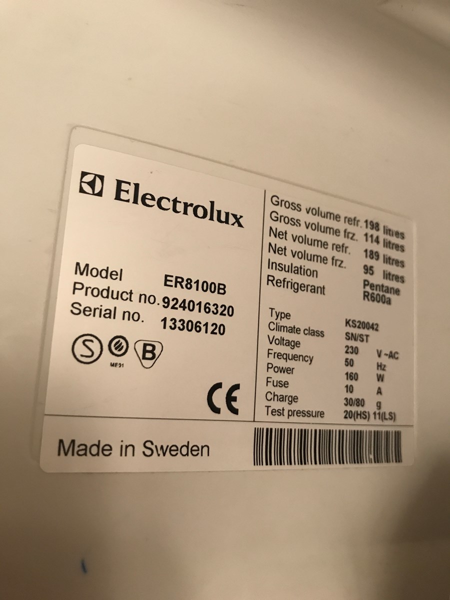

Køl/frys kombi. Modelnummer, hvis det kan hjælpe

Det burde da lige netop kunne gå an.
Hvis køleskab er 200 cm høj og 60 cm dyb har den et diagonalt mål på 208,6 cm  Altså 8,6 højere end ved opretstående.
Og du har 4 + 6,5 = 10,5 cm
Men ellers kan du skrue forbenene så langt ud at de falder af, så er der lidt mere at gøre med.

hm... god ide med at skrue fødderne af... Det giver forhåbentlig de sidste 2 cm... (der er kun 6,5cm frirum)... jeg ville også være ret nervøs over at skulle skære i skabet...Jeg vil prøve det med fødderne når jeg skal igang med at bygge i løbet af vinterferien... skal jo lige have det nye installeret først...
og ellers må jeg finde på noget andet.
Tak for råd allesammen...
