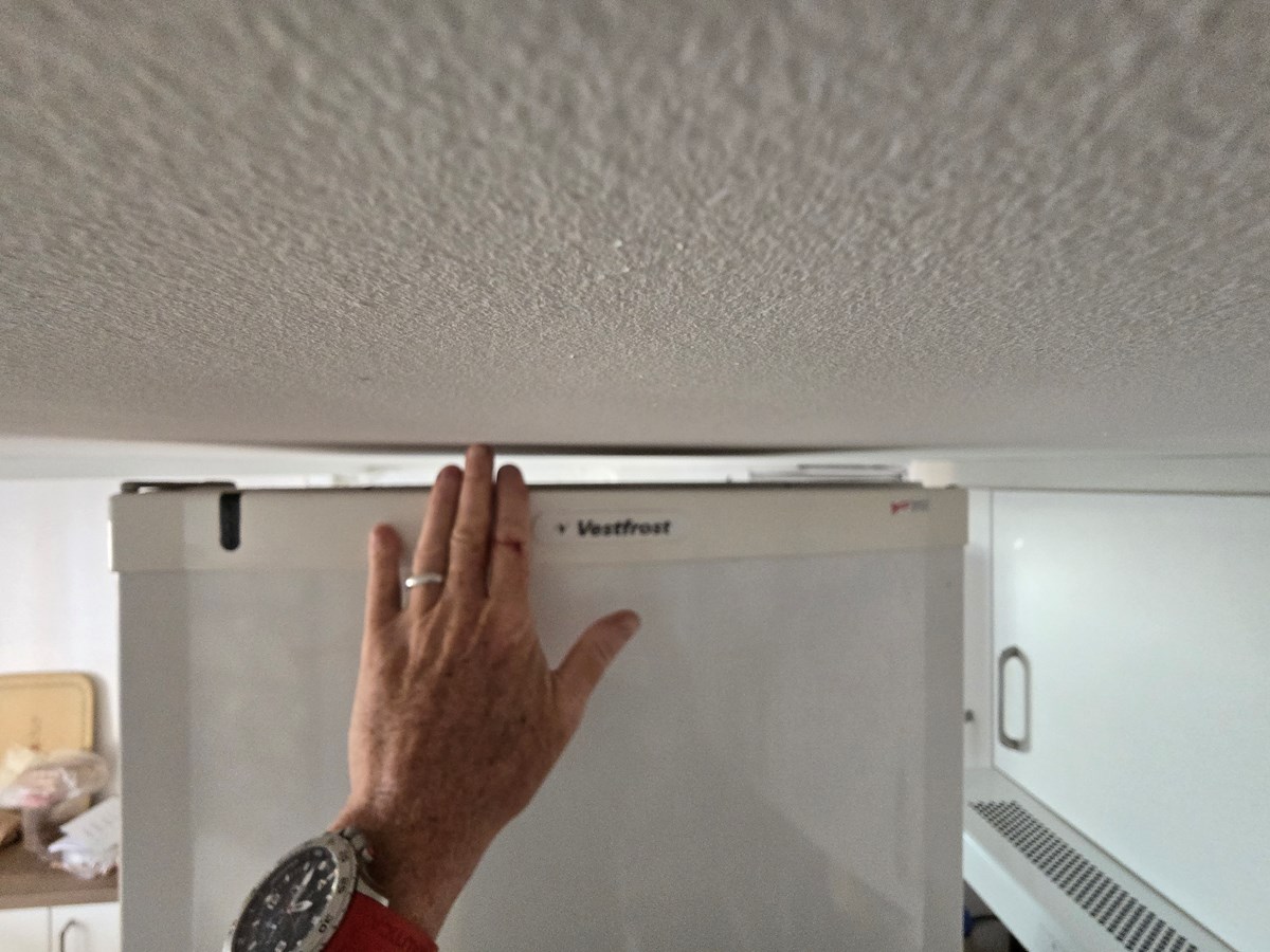

Vi købte vores hus incl. hvidevarer for lidt over 5 år siden. Nu er køleskabet ved at stå af, og vi har kraftigt brug for et nyt. Problemet er, at der i vores køkken er lavet en slags sænket bjælkeloft fastgjort på hanebjælkerne, og jeg tror køleskabet har stået i rummet mens dette er blevet lavet. Der er i hvert fald kun 4cm rest til loftet, hvilket SLET ikke er nok til at kunne vippe skabet. Så hvad gør vi nu?
Jeg går og spekuilerer om man (med en stiksav) kan skære noget at toppen eller bunden af, men er også bange for at skære ind i nogle rør med freon i. Så nu er gode råd dyre...
Er der nogen der har oplevet noget lignende, og hvordan løste i det?
På forhånd tak...

En stiksav eller multi cutter med metal klinge, så kan du skære i det.
Det er typisk polyurethan skum eller flamingo, plast og metal plader.
Køle kredsen er lavet af kobber typisk, og selve kølegassen/mediet er isobutan (R600a), og er en natur gas.
Den er ikke giftig men brændbar.
Så hvis du går igang med at skære i det, så pas på temperaturen af/på klingen, så du ikke antænder gassen hvis du får skåret hul på køle kredsen.

Hvis det kommer dertil, var min plan også kun at skære max 5 cm af toppen. Der sidder kontrollen til temperaturen og et display.

tak for input. Lågen er under et top stykke hvor display og kontrol sidder. Så nej. Det dur ikke.

Når du har skabet ståendepå gulvet, kan du bore nitterne ud af bagklædningen og løfte toppen af.
PS tag lågen af først, så er alting nemmere.

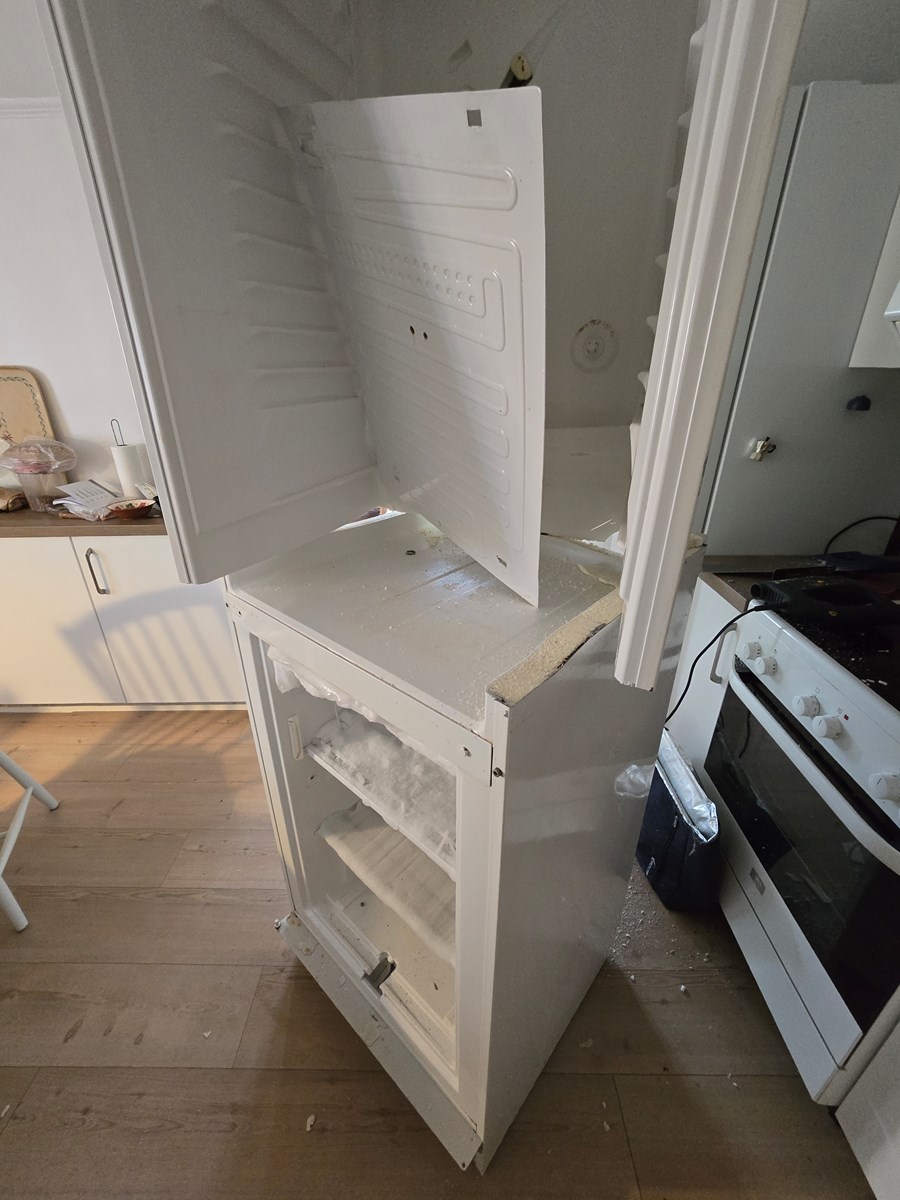

Til dem med samme problem..
Vi løstes det på den hårde måde, en stiksav og metalklinge ...
