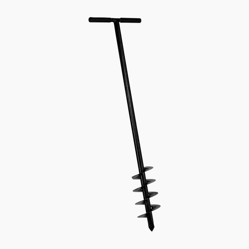

Men er det kun ø100 mm huller, var et almindelig håndbor jo også en mulighed.
Jeg har et 14cm fra harald. Et knokkel at bruge med alle de sten og rødder der er mange steder her.
Ja  en spritny kan fås fra kr 1200,-, men hvis det er til få huller er det jo dyrt ,,,,,, og uanset om du har en manuel eller en benzin-model er det et knokkelarbejde når jorden er fuld af sten ........

Kan ikke finde nogen med skridkobling. Måske hedder det noget andet. Men har nu bestilt et håndbor. Måske rækker det.
