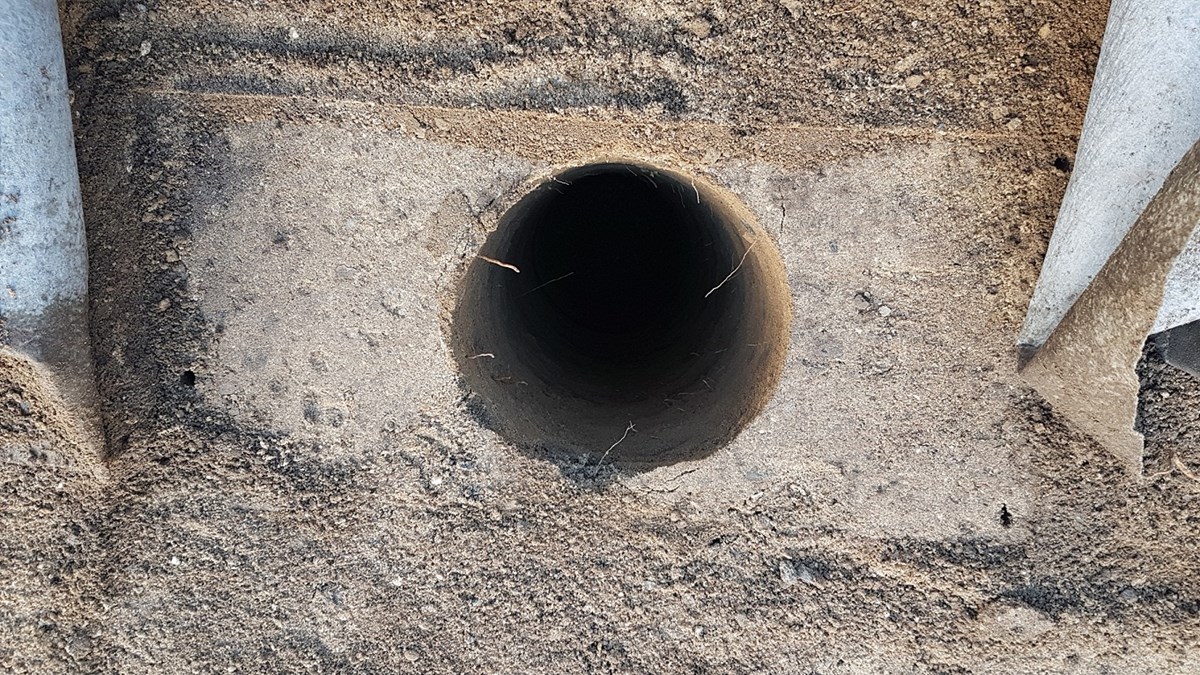

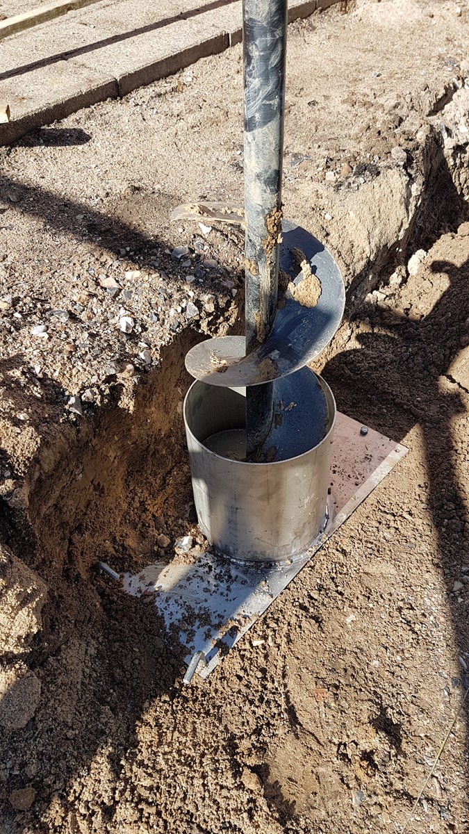

Jeg lavede sådan et borestyr, som kan sættes fast med pløkker så kan man få hullet plasteret rimelig præcist, og jorden ender ikke nede i hullet igen.
