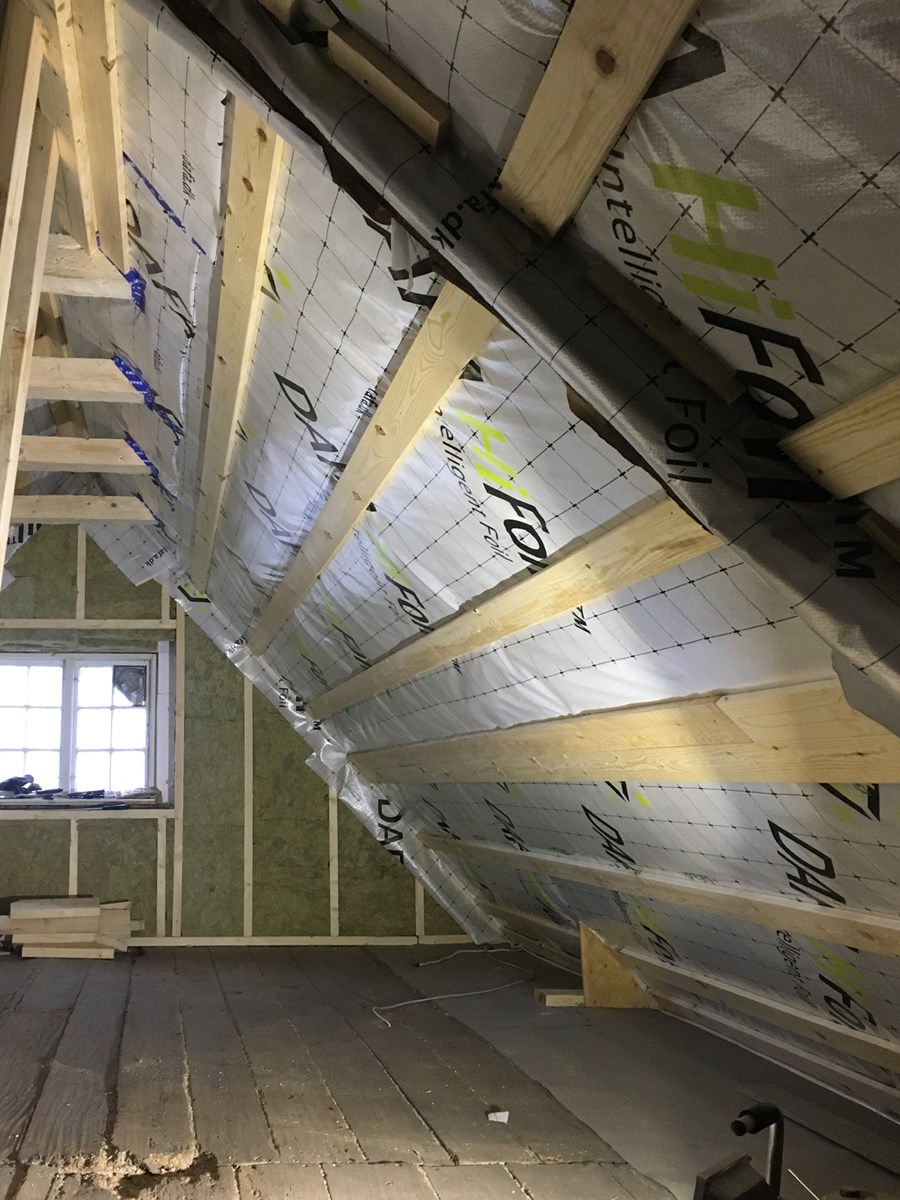

Hvis jeg skal trække elkabler i denne gavlvæg inden tømreren sætter resten af gavlen op, hvordan vil jeg så gøre det. Skal jeg montere dåser som sidder fast på træskelettet eller trækker jeg bare kabler og får tømreren til at lave huller i gavlen der hvor stikkontakterne skal være, lade kablerne stikke ud, og så montere forfradåser efterfølgende?

Til stikkontakter laver du en sløjfe bag beklædningen, hvor stikkontakten skal være, og måler op, hvor den skal være. Du kan ikke lave hullet til forfra dåsen, når kablerne stikker ud. Hullerne skal passe i målene af hensyn til dåserne, Når hullet er lavet, trækker du kablet ud, klipper det over og monterer dåsen. Dåser til lampesteder monteres inden der monteres beklædning. Det ved din elektriker alt om.

Tak Fabrin
Hvordan undgår jeg at ramme sløjfen når jeg borer hullet?

Det undgår du ved ikke at bore dybere en beklædningens tykkelse.

Det var jo blot når jeg borer med et kopbor så er boret i midten jo længere end koppen - men det gør sikkert ikke noget.

Nej, sandsynligheden for at træffe kablet er ikke ret stor.
