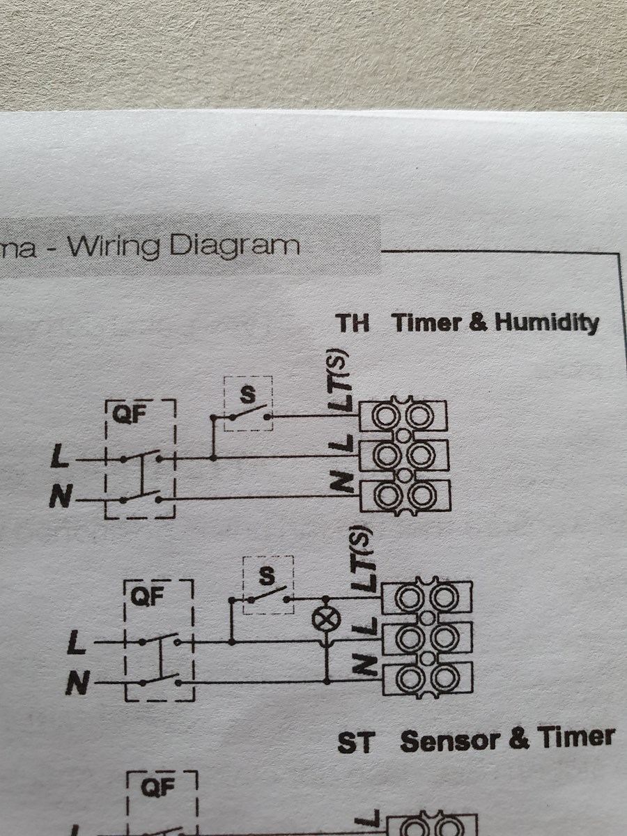

Fugtstyret ventilator Batman 14 12 27-01-2020 14:30 Hej! Jeg skal montere en ventilator i mit badeværelse og den skal være fugtstyret . Kan ikke helt tyde brugsanvisningen på hvordan fasen skal forbindes 18 svar 1 2 › » Følg tråden Annonce Annonce Annonce
jthyge 610 8543 27-01-2020 15:05 Hvis den kun skal fugt styres, skal den forbinde til L. Men så starter den også kun, når fugtigheden er høj.Det kan have sine ulemper, hvis det trækker lidt ind, så vil den måske ikke starte. Jesper http://www.VarmKaffe.dk - en blog om rejser, sejlbåd, have og hus.
Batman 14 Trådstarter 12 27-01-2020 15:38 Hvad foreslår du så i stedet? At den kan begge dele? LDS Tip Automatisk tip Se ugens tilbud på lamper og belysning hos Harald Nyborg
jthyge 610 8543 27-01-2020 16:20 At den tænder sammen med lyset, og slukker når fugtigheden er under niveau... Hvis den sidder i en væg, og har spjæld er problemet med træk mindre. Jesper http://www.VarmKaffe.dk - en blog om rejser, sejlbåd, have og hus.
Batman 14 Trådstarter 12 27-01-2020 16:35 Det lyder som en god idé! Hvordan skal tilslutningen så være? Den sidder i loftet og går op i en taghætte

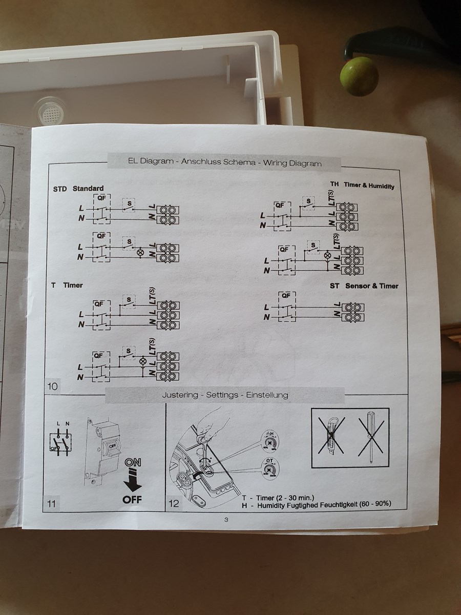

jthyge 610 8543 27-01-2020 16:52 Hvilken ventilator er det? Er der bevægelses sensor på også? Det billede du har sat ind er viser ikke alle muligheder. Jesper http://www.VarmKaffe.dk - en blog om rejser, sejlbåd, have og hus. LDS Tip Automatisk tip Se ugens tilbud på lamper og belysning hos Harald Nyborg Annonce
jthyge 610 8543 27-01-2020 17:15 Så tilslutter du sådan:Er der bevægelses sensor på? Jesper http://www.VarmKaffe.dk - en blog om rejser, sejlbåd, have og hus.

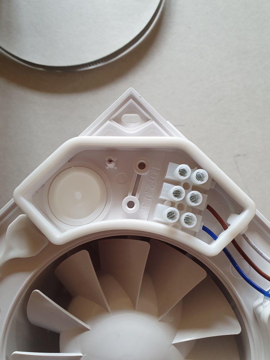

S. Fabrin 16934 4400 27-01-2020 17:19 Altså nul på den blå, fase på den brune og tændledningen på den hvide. fase
Batman 14 Trådstarter 12 27-01-2020 17:35 Umiddelbart kan jeg ikke se om den har en sensor, så det tror jeg ikke.
