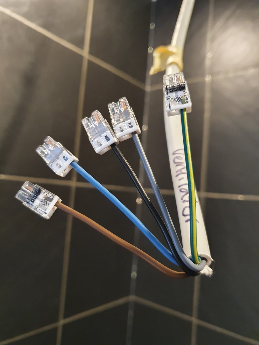

Hej! Jeg skal montere en ventilator i mit badeværelse og den skal være fugtstyret . Kan ikke helt tyde brugsanvisningen på hvordan fasen skal forbindes

Okay super! Så langt så godt. Hvordan kan jeg identificere hvad for en fase der er tændledning? Kan jeg blot måle om der er strøm i, når kontakten tændes?
Du begynder med at måle på brun og blå. Der skal være ca. 230 V. Dernæst skal du finde den ledning, som sammen med den blå viser ca. 230 V, når lyset er tændt og i nærheden af 0 V, når lyset er slukket. Det er formentlig den grå eller den sorte med striben. Den gulgrønne skal formentlig ikke forbindes, så den skal afsluttes i en samlemuffe.
