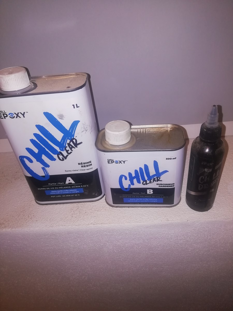

Hvad er det for noget epoxy du har brugt ?
Den epoxy jeg kender, er klar, som så skal tilsættes farve... Så fortæl, fortæl
PinkHenrik skrev den 20-01-2020 18:30:23
Det ser godt ud, klap dig selv på skulderen
 Det er os klar epoxy, tilsat sort farve. Epoxyen er af mærket "Chill", langsomt hærdende. Så nem at arbejde med, og nem at undgå luftbobler, da de nemt kan fjernes med en nål inden det er hærdet færdigt (Havde ingen varme pistol) 😊

Hvor har du købt epoxy en som du har brugt.Og hvilke dimension er u-profilen.Og er det silicone du har kommet rundt om revnen inden epoxy kommer i

 Epoxyen er købt ved Dkuwoodwork.dk. Skriv til mail til Dan på [email protected], og køb evt en 2-komponent slutbehandling med til bordet. Det gør at dine planker ikke suger væske og er nemt at rengøre.
Uprofilen er 20 mm x 20 mm x 20 mm 😊
Ja det er almindelig silekone der er brugt rundt om epoxyen. Det er nemt at skrabe af bagefter og slibe væk 😊
