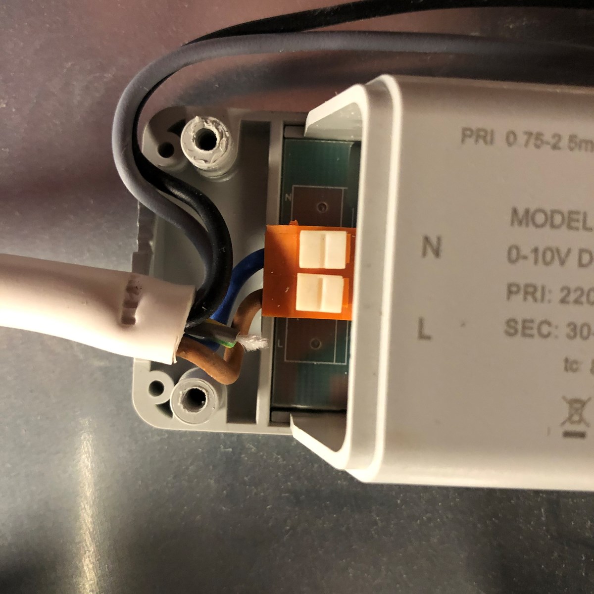

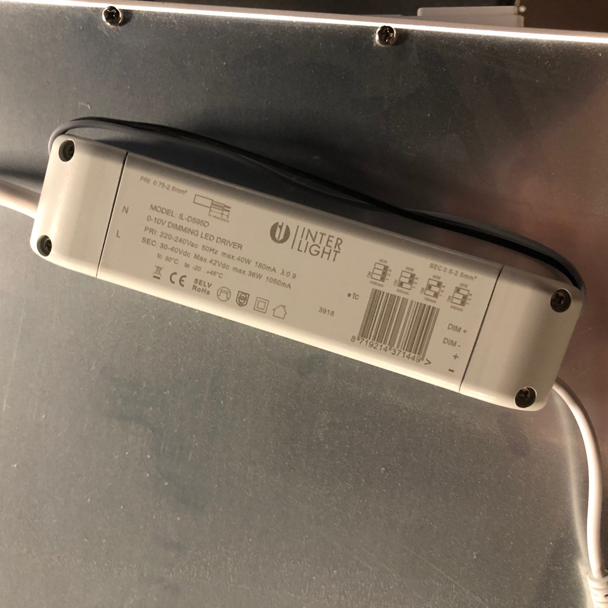

Så lykkedes det at få afmonteret en af de 9 lamper. Der er tilsyneladende en transformer til hver lampe.
Ud fra dette, er det så ikke mest sandsynligt at dæmperfunktionen er røget på kontakten? Og vil den jeg har bestilt kunne virke?
Det viser sig nu, at den sorte og den grå ledning måske hører til i kablet fra afbryderen og til armaturet. Det tyder så på, at dæmpningen 0-10 V sker i afbryderen samtidig med at afbryderen virker som enpolet afbryder. Det betyder så igen, at der formentlig ikke er noget potentiometer til regulering af lyset, men at det forgår i afbryderen. Så din afbryder er måske afgået ved døden. De sidste billeder har givet oplysninger, som ikke har været til stede før.

på 1. billede er teksten lidt utydelig men man kan tyde 2. linje sådan 0 - 10 v dimming LED driver

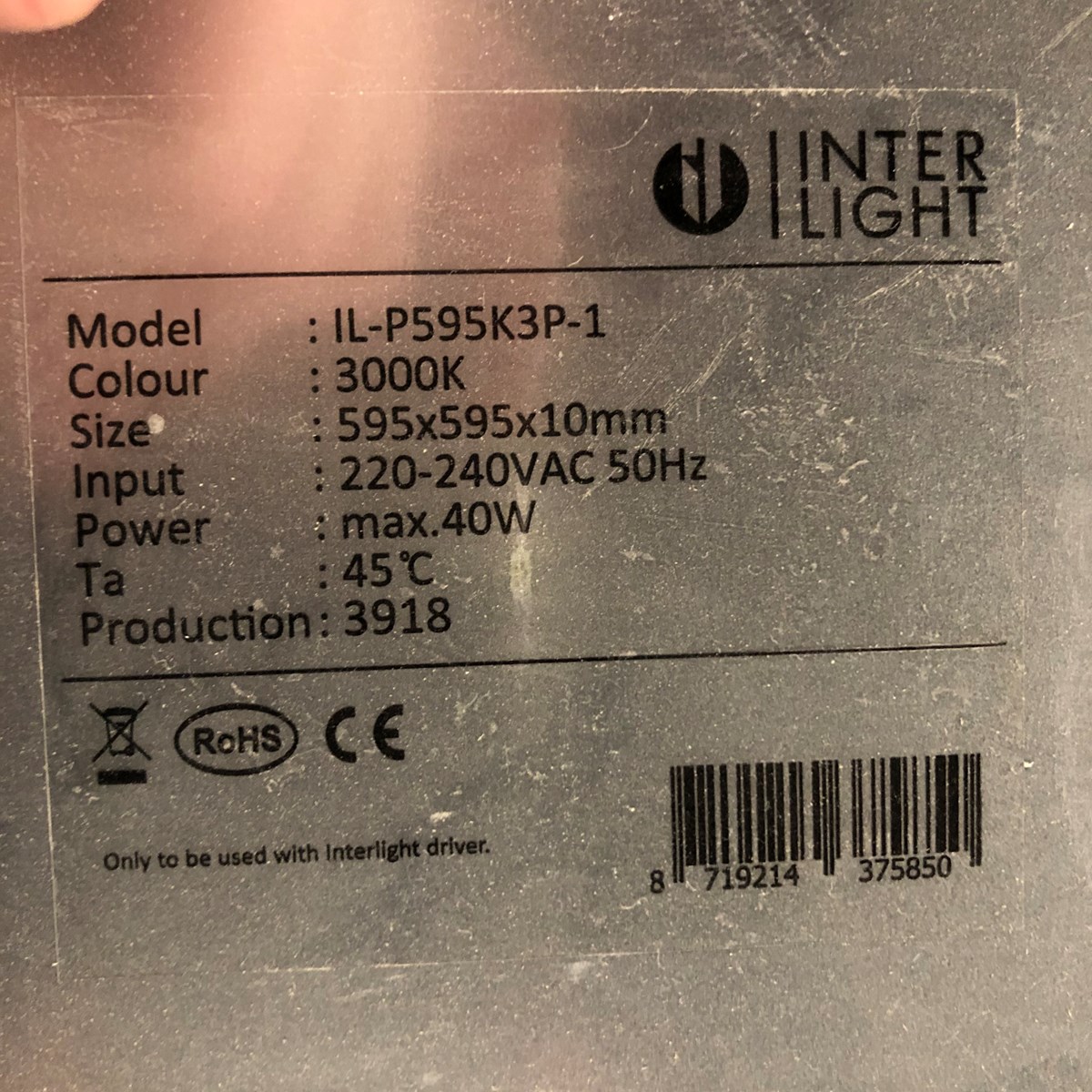

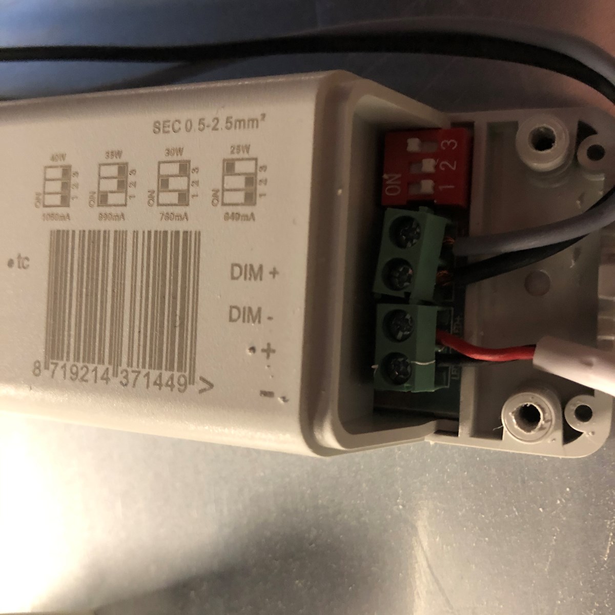

På det 2. billede står der tydelig i 2. linje 0-10 v D- - - og på 3. billede ved tilslutning 0 - 10 v dim.
Så dæmpningen foregår i driver til lamper med et 0 - 10 v signal fra din dreje dæmper nede i stuen. Jeg vil ikke mene at en almindelig lysdæmper kan dæmpe de lamper.
