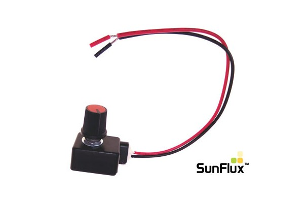

Mon den her kan bruges til ledning 3+4? Ser ud til at køre separat fra ledning 1+2 på alm. afbryder
https://www.sunflux.dk/da/product/1-10v-kontroller-og-lysdaemper/1-10v-drejelysdaemper-t-led-paneler--lamper-sort
Ja, den kan bruges til at styre din lysdæmper på klemme 3 og 4. Men den har du jo et sted i forvejen. Du skriver, at du ikke kan komme til potentiometret. Hvordan har du så reguleret lyset.
Lysdæmperen virkede på den gamle kontakt ved at dreje på kuglen foran, og trykke på den for tænd/sluk. Når jeg tilslutter ledning 3&4 nu, virker den slet ikke. Uden ledning 3/4 virker den med tænd/sluk. Tænker derfor, hvis det er en defekt i kontaktens dæmperfunktion, om jeg kan bruge den nævnte til selve dæmpningen.
Ja, du kan bruge det viste potentiometer.
