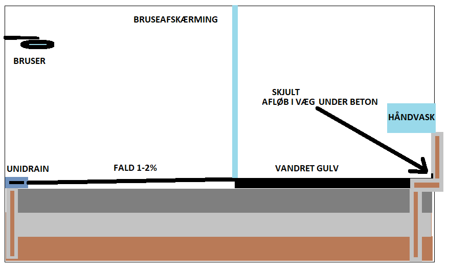

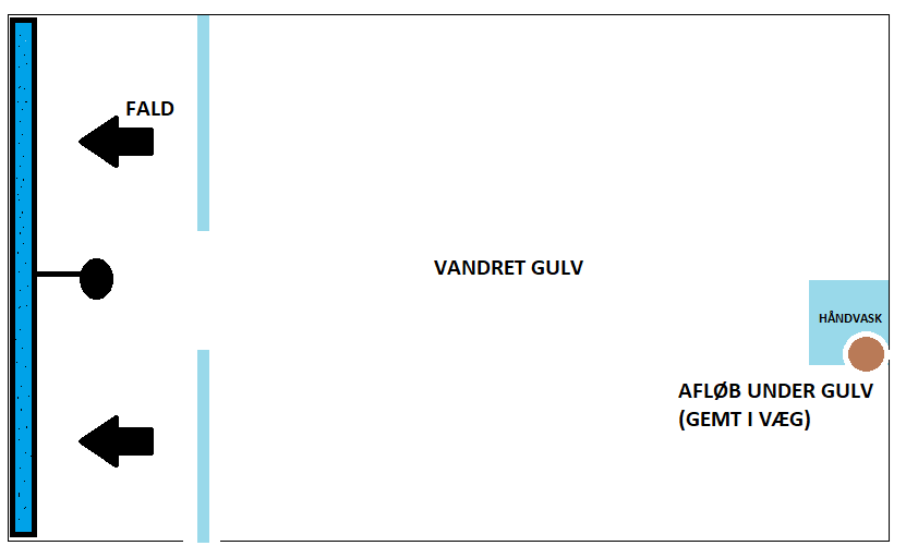

Gulvafløb og fald i nyt badeværelse Permar 7 2650 15-01-2020 22:17 Hej LDS'er.Er der nogle der kan præciserer vedr. gulvafløb og fald i henhold til BR18.Skal der være fald mod afløb i det resterende badeværelse, når afløbet er placeret under gulv? (se tegning)På forhånd tak 16 svar 1 2 › » Følg tråden Annonce Annonce Annonce
ev elmand 30586 7480 15-01-2020 22:53 Det skjulte afløb under gulv har ingen betydning for fald i badeværelset. Det vedrører kun håndvask. Du skal kun kigge på unidræn. Deraf følger at der kun er afløb i bruseniche, og du må ikke have op kant hvor du viser bruseafskærmning ( det viser du heller ikke.)Der er ikke krav til fald uden for bruseniche, men det er da en god ide at have et lille fald så man ikke risikere bagfald. Men det er naturligvis i bruseniche at vandet skal forsvinde lidt hurtigtSå skal du betragte hele gulvfladen som et kar der kan indeholde vand hvis afløbet ikke kan følge med. Der skal kunne stå 3 cm vand over gulvafløb inden det løber ud ved døren. Altså f.eks. et par cm fald plus 1 cm dørtrin med vådrums sikring op ad. Har nogen samlet det, kan det skilles ad. Samles igen ? ?m.v.h. Erik (1/2 ekspert i mange ting)
Bygningskonstruktør 2095 . 15-01-2020 23:23 Hej.Afløbet skal udføres 30 mm under gulv i tilstødende rum, så du kommer ikke til at undgå fald til risten. Med venlig hilsenHjordrupHansenByggerådgiver/byggesagkyndigProjekterings-, IKT og procesleder.
Permar Trådstarter 7 2650 15-01-2020 23:44 Hej Erik og MartinSuper tak for hurtigt svar..Yep, jeg er med på, at der skal være 30mm fra overkant af tilstødende gulv til linjeafløbet. Jeg synes bare at have læst, at kravet iht BR18, havde en ordlyd på at, der ikke måtte være vandret gulv i badeværelset. Så det givetvis altid skulle have fald mod et afløb.En enkelt spørgsmål mere. Overgangen fra glasvæggen og ind i brusenichen..er det her nødvendigt at lave "trin" ned (fx. 10-15mm) eller må faldet begynde der fra og så ned mod linjeafløbet?Mvh Martin
Bygningskonstruktør 2095 . 15-01-2020 23:52 Hvis gulvet var udført vandret uden for brusenichen (meget lidt fald) skulle der etableres et trin ned på min. 10 mm. Du har et ekstra afløb uden for brusenichen og der er herfor ikke et krav om et trin ned. BR18 beskrives på denne måde for at sikre der ikke udføres bagfald på gulvet. Med venlig hilsenHjordrupHansenByggerådgiver/byggesagkyndigProjekterings-, IKT og procesleder.
Permar Trådstarter 7 2650 15-01-2020 23:56 Hej Martin.Afløbet udenfor brusenichen ligger under betonen og er skjult inde i væggen. Så der kan ikke blive afledt noget vand væk under vasken...Bygningskonstruktør skrev den 15-01-2020 23:52:01Hvis gulvet var udført vandret uden for brusenichen (meget lidt fald) skulle der etableres et trin ned på min. 10 mm. Du har et ekstra afløb uden for brusenichen og der er herfor ikke et krav om et trin ned.BR18 beskrives på denne måde for at sikre der ikke udføres bagfald på gulvet. Annonce

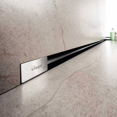

Bygningskonstruktør 2095 . 16-01-2020 00:05 Arh læste det som at det var et afløb i gulvet hvor vandafledning skete ved vægkanten som denne:Det beklager jeg. Med venlig hilsenHjordrupHansenByggerådgiver/byggesagkyndigProjekterings-, IKT og procesleder.
Permar Trådstarter 7 2650 16-01-2020 00:11 Helt i orden Men så bliver det retvisende, at lave trin ned ved bruseniche (mindst 10mm) og let fald på det øvrige gulv mod afløb?
ev elmand 30586 7480 16-01-2020 08:37 Jeg mener vi her en gang har vist at ordlyden er sådan at afløb IKKE er afhængig af højde på gulv i tilstødende rum. Man kan sagtens forestille sig at man går lidt op i badeværelse. Der skal bare være 30 mm til dørkanten. Har nogen samlet det, kan det skilles ad. Samles igen ? ?m.v.h. Erik (1/2 ekspert i mange ting)
ThomasBengtsson 25 24-04-2024 22:24 @permar Hvad endte du med at gøre? Vi står p.t. i samme situation, og jeg synes ikke at de svar du fik her var helt enslydende. Vi kunne nemlig også, ligesom du beskriver, tænke os at der er 0% fald udenfor bruseområdet. På forhånd tak for svar./Thomas
Bygningskonstruktør 2095 . 25-04-2024 10:44 ThomasBengtsson skrev den 24-04-2024 22:24:54@permar Hvad endte du med at gøre? Vi står p.t. i samme situation, og jeg synes ikke at de svar du fik her var helt enslydende. Vi kunne nemlig også, ligesom du beskriver, tænke os at der er 0% fald udenfor bruseområdet. På forhånd tak for svar./Thomas Hej Thomas.1) afløb i bruser placeres 30 mm længere ned end tilstødende rum.2) min. 10 mm nedfældning af bruseområde ift. Resterende gulv.3) hvis håndvasken er uden et overløb, skal der placeres et gulvafløb under håndvasken.4) gulvet må aldrig være helt vandret, da der så kan opstå bagfald på gulvet. Et mindre fald kan etableres. Med venlig hilsenHjordrupHansenByggerådgiver/byggesagkyndigProjekterings-, IKT og procesleder.
