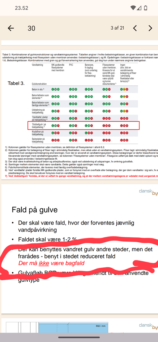

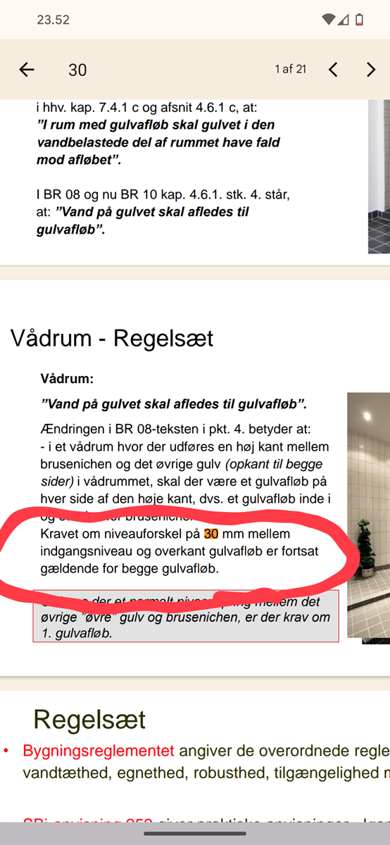

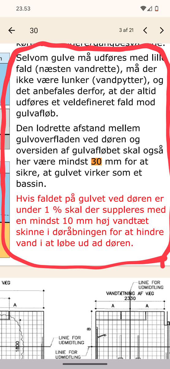

Men her er nogle udklip fra en pjece fra, sbi 252 blev til og som stadig er gældende.
OBS. Man må godt udføre gulvet i bruseområdet højre end "resterende baderum" dog udløses der flere krav om ekstra riste som så skal overholde overstående krav med de 30 mm som ligger i resterende baderum., samt maks højder for det ophævet bruseområde og lokale opkanter m.m.

2) kravet om de 10 mm er hvor der udføres "vandret gulv" badeværelser kan også udføres med et generelt lige fald med afløbet så de 10 mm kan undgåes. Faldet skal ligge mellem min. 10-20 promille så afløbet kan sagtens også komme under de 30 mm, hvis afløbet er placeret meget langt fra det tilstødende rum. ( Mere end 3 meter)
4) se vedhæftet billeder.

Dine henvisninger er super. Det forklarer jo netop min tese.
Det er fra gulvets indgangsniveau og til overkant afløb der skal være 30 mm Der står ikke noget om gulv i tilstødende rum.
Det gør jo en væsentlig forskel ved etablering af gulve på. f,eks, 1 sal  Så kan bjælkelaget bibeholdes og man kan stadig lave lovlige baderum.
