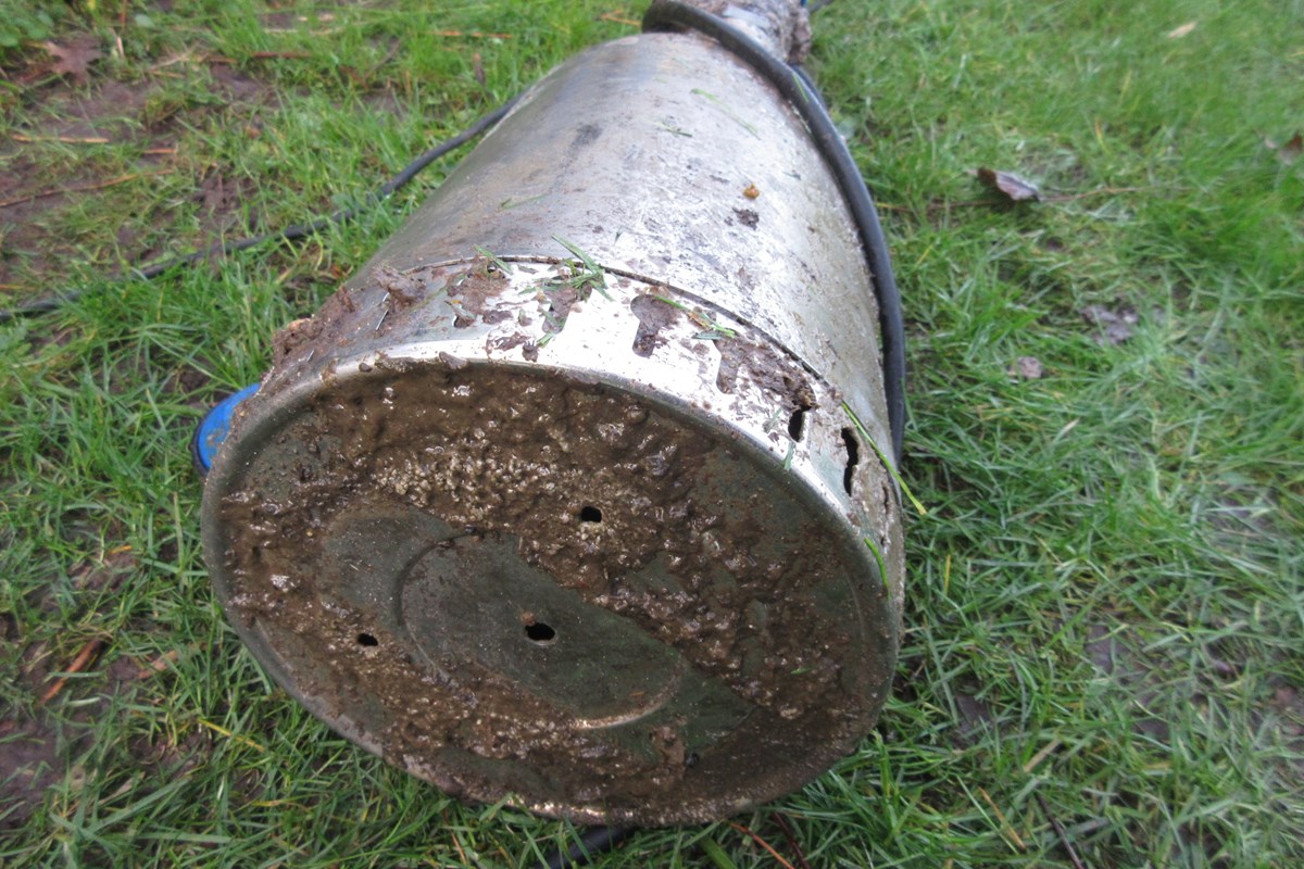

Du skal lige være helt sikker på at det ikke bare er mekanisk den er blokeret. Spule den godt ren, og mærk om vingen kan køre rundt, måske sidder der er sten eller andet i vingen. Ellers er der desværre ikke anden vej end at købe en ny, det kan ikke betale sig at reparere den.

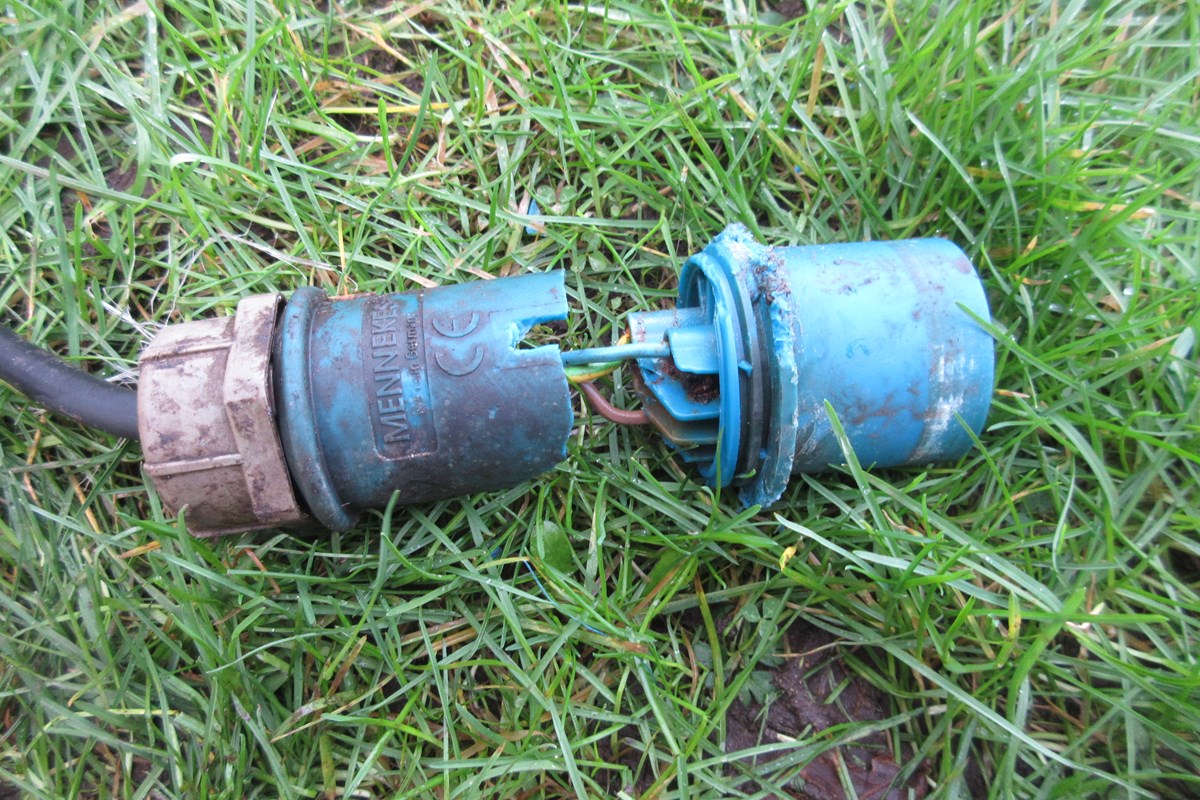

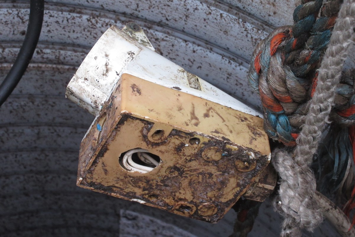

Nu har jeg fået kræet op og spulet ren. Den var totalt tilstoppet med slam. Da jeg fik indløbssien af, kunne jeg dreje løberen uden problem. Satte strøm til og den kørte. Så langt så godt. El tilslutningen brækkede da jeg ville skille det ad.
Hvordan laver man en vandtæt samling. Det er ikke mig der har lavet det, men en elektrikker. Hundelen har aldrig været skruet fast, men har bare været samlet med handelen og stripset fast på afgangsrøret.

Så tyder det på at pumpen er ok.
Jeg har dårlig erfaring med stikkontakter nede i det miljø Nu fremgår det ikke helt hvordan det præcis er indrettet.
Jeg har ofte haft bedre held med at gummikabel kommer op i en lille revne ved nederste dæksel og så er samlingen lavet i rummet inden øverste dæksel.
Er der kun 1 dæksel så kunne samlingen være ude i det fri, men med en "bundløs" kappe ned over.
Skal den være dernede så foretrækker jeg en samledåse og samlemuffer derinde. Der er dog en risiko for at de ikke kan adskilles om 3-5 år på grund af tæring så ledninger må klippes . Gør man det tæt på samlemuffer så er der vel kabel nok til mange år.
Den du viser er beregnet til at samle 2 kabler med bevægelige / bløde ledninger.
Jeg tænkte mere på en almindelig membran dåse. Men membraner skal kun prikkes i midten og kabel presses igennem. Hvis man skærer i membranen så bliver den utæt
