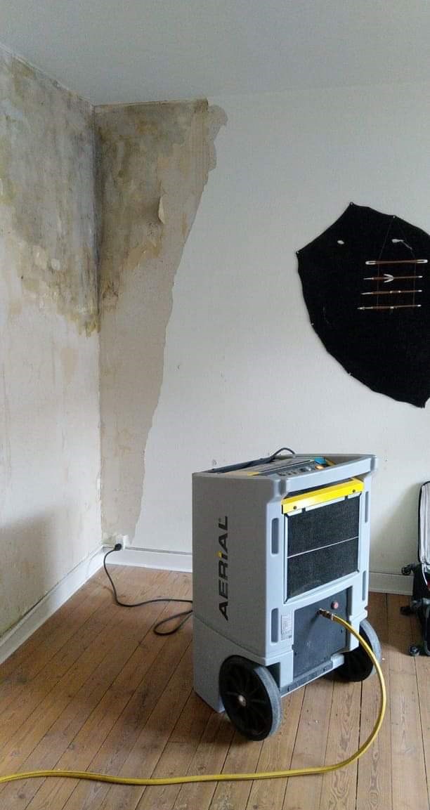

Når du opretter en forumtråd kan du med fordel beskrive hvad væg og loft er lavet af træ skal der jo noget aktivt til at hive vandet ud. Der kan jo ligge 100liter vand i loftet, som kun meget langsomt forsvinder af sig selv selv. Så langsomt at du får skimmel længe før, hvis der ikke sættes ind med skrappere midler.

Hej Jesper.
Det lyder helt Anders And hvad i har gang i med så stor en vandskade.
Der skal øjeblikkeligt en affugter til at udtørre konstruktionen.
Det er i øvrigt ikke viceværten der afgør hvordan en vandskade i din bolig udbedres. Det er din overbo og hans forsikring der har pligt til at udbedre skaden hos dig.
Ikke viceværten eller dig som uvidende lægfolk...
Dyre renoveringer pga svampeskade opstår præcis på den måde..!
Kontakt dit forsikringsselskab og søg evt kompetent rådgiver indenfor bygningsskader /renovering i dit område.
Evt kontakt Teknisk Forvaltning i kommunen.
Der er efter lovændring oprettet instans der skal hjælpe borgere i din situation med træge ukyndige boligforeninger.

Jeg har fået fagfolk til at komme og kigge på det, og nu er der også en affugter installeret. Så nu har vi den derfra.

hold døren lukket til rummet når du affugter, skimmelsvamp er man ikke i tvivl om det lugter frygtelig jeg har set i en kælder en væg der var total sort/blå af skimmel,
