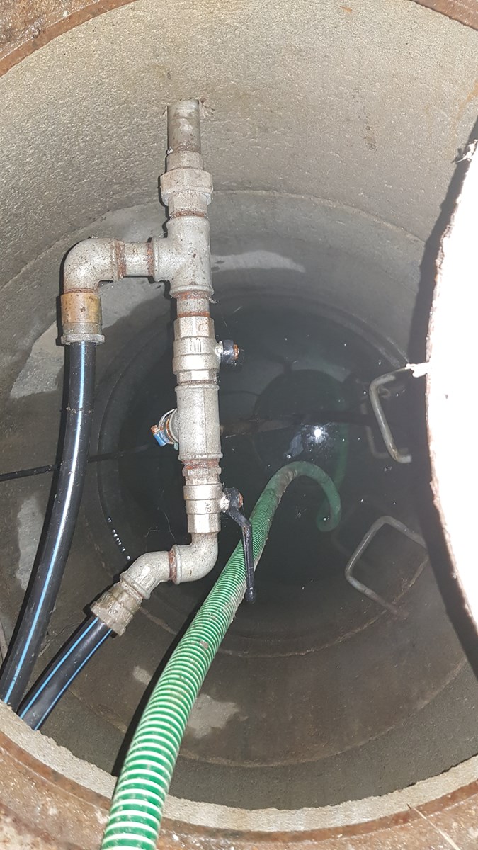

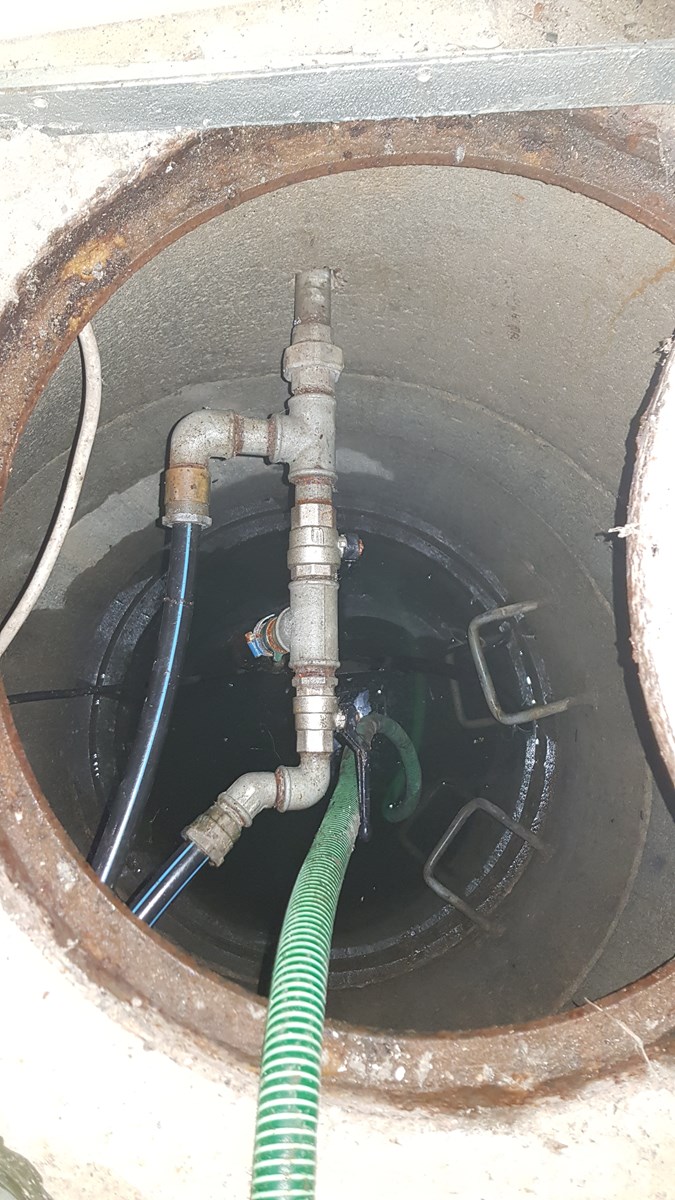

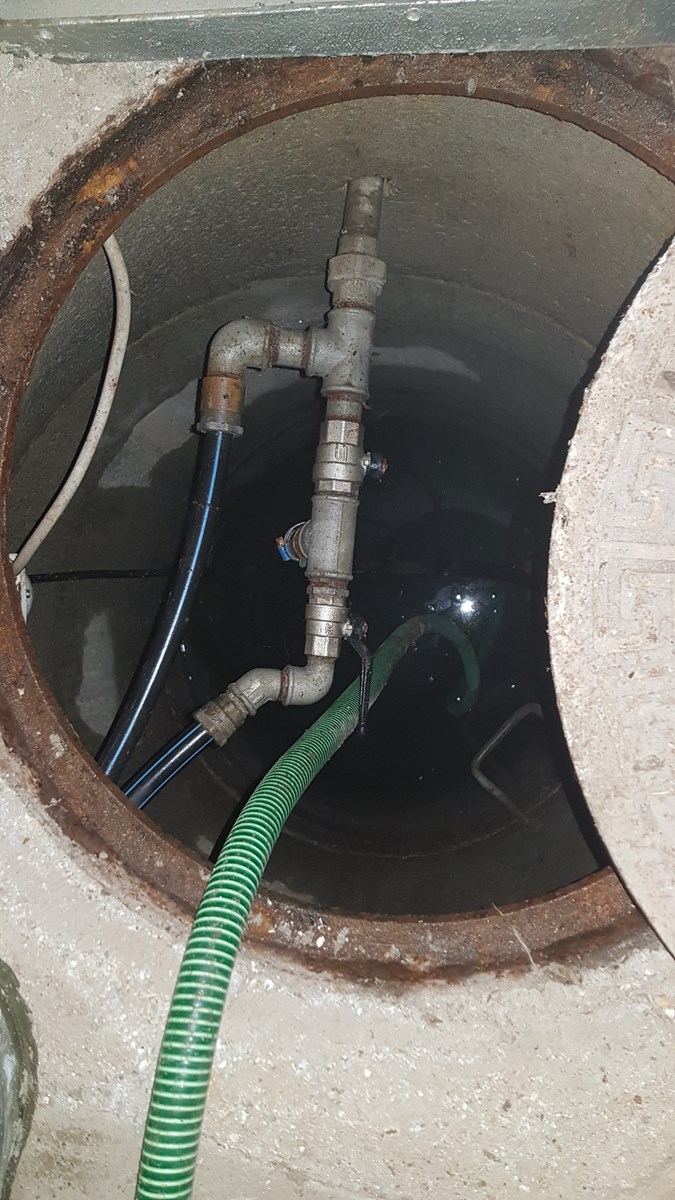

Vandet står højt under et af dækslerne. Ved ikke hvad man kalder det, men det lader til at være der al regnvand ledes til, før det ryger videre ud til vejen. Kæmpe tank på 10-20.000 liter vil jeg skyde på?
Tidligerr ejer har muligvis lavet en hovsa løsning med en olietank, omdannet til regnvandsopsamling. Der skulle være noget overløb til den store tank. Og det ser der også ud til at være.

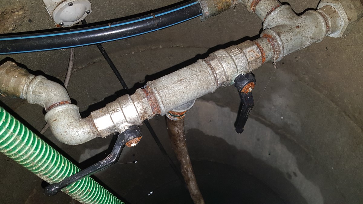

Men kan i skabe klarhed over hvad alle de haner og slanger skal bruges til?
Den grønne er fra den pumpe, vi har til at pumpe vand over i anden kloak. Så overse den.
Alt det andet er fastmonteret.
Sort/blå kommer med stor sandsynlighed fra olietanken.

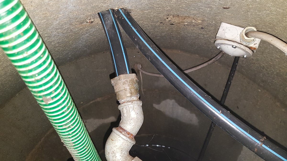

Der er monteret noget el i tanken. Tror måske det kører til en pumpe men ved det ikke med sikkerhed? Der hænger en løs ledning med kobbertrådene blottet - hvad kan det tænkes at blive brugt til?
Ved at han har lavet noget alarm ved høj vandstand. Men kan det være det, det skal bruges til? Og hvordan skulle det i så fald fungere?

Det kan også være afgangen fra overløbet der er stoppet. Du kunne eventuelt pumpe noget vandvæk fra opsamlingstanken.

Dåsen kunne godt være en del af en vandstandsalarm. Hvis den sorte lednk er fæstnet længere nede kan der sidder en flyder der som så slutter. Selve advarselsdelen sidder så et andet sted, nok I den anden ende af den grå ledning.
Dine rør virker jo et system hvor vand kan sendes i denne brønd fra to steder. Det ene er åbent det andet er lukket...
Man er nok nød til at åbne alle brønde mv også stykke puslespillet sammen

Der kommer et kabel ind i el dåse ude fra jorden. Den kommer sikkert fra et sted med en afbryder, hvor du kan tænde pumpen.
Mon ikke den sorte kabel nedad går til pumpen, den tynde grå går i samme retning som de 2 pex slanger. Hvis du mener de går imod " olietank " så er der måske en pumpe der.
Kan du se lignende rør / kabel i " olietanken"

Jeg har pumpet tanken tom og er kommet ned til en drænpumpe (med svømmer), der er koblet på det rørsystem, der er billeder af. Den pumper vandet ind i olietanken, hvorfra der er lavet et overløb, der dræner overskydende vand ud i kloakken ved vejen. De to kuglehaner kan lukkes/åbnes modsat og sende vandet direkte i kloakken i stedet for olietanken.
Ganske rigtigt er der monteret en vandstandsalarm og en afbryder til pumpen. Før vi overtog huset sagde han godt nok til os, at vi aldrig måtte slukke for den afbryder - dog uden at uddybe hvorfor. Det fandt jeg desværre ud af nu, da den ved en fejl er blevet slukket og derfor har taget strømmen fra pumpen og alarmen og sendt mange hundrede liter vand ind i kælderen i stedet for at pumpe det videre.
Jeg mangler lige at gennemskue en enkelt ledning og dens funktion, så tror jeg, at jeg har styr på det hele.
