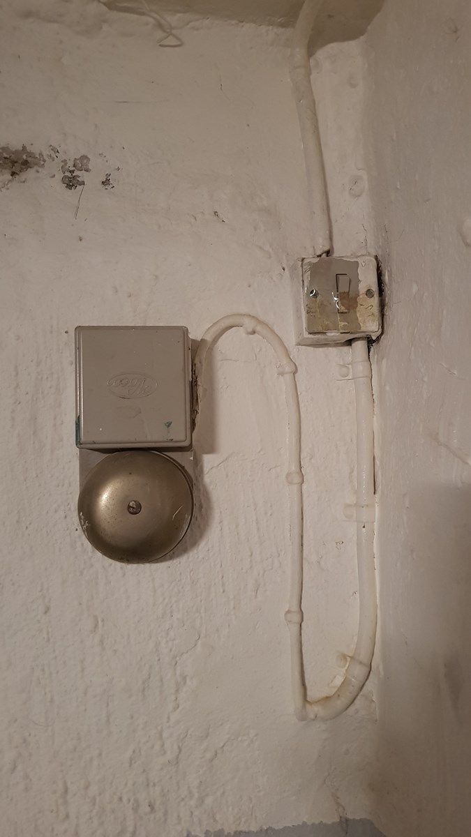

For at undgå fremtidige problemer kan du overveje at skifte den afbryder til en nøgle/dreje afbryder. De er lidt sværere at få slukket for ved en fejl
Ask
Tak for input. Anede ikke at det eksisterede, men det skal helt klar skiftes, så det ikke sker igen.
Det var et uheldigt placeret kosteskaft, der ramte afbryderen. Så det skulle gerne kunne undgås med en drejeafbryder.

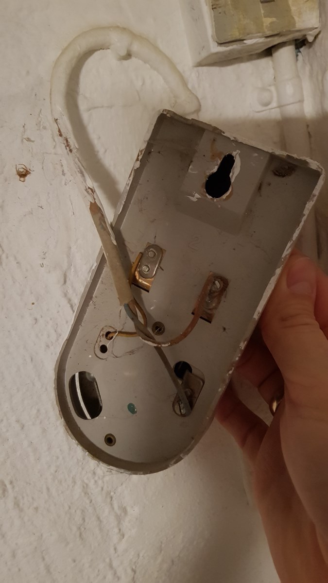

Sådan lige her til sidst. De løse ledninger med blottede kobbertråde, der er koblet til vandstandsalarmen indenfor. Kan de aktivere alarmen, når vandet rammer dem? Skaber de et kredsløb eller hvordan fungerer det i praksis? Hvis altså det er det, de skal bruges til - det ved jeg ikke med sikkerhed.
En lidt hurtigere måde at sikre kontakten er med et stykke tape eller plaster så tangent holdes på plads.
Du skal vise et billede af den vandstands alarm, for at det kan afgøres hvilken model der er tale om. Men der er stor mulighed for at der ved forbindelse igennem vand kan få den til at give alarm.
