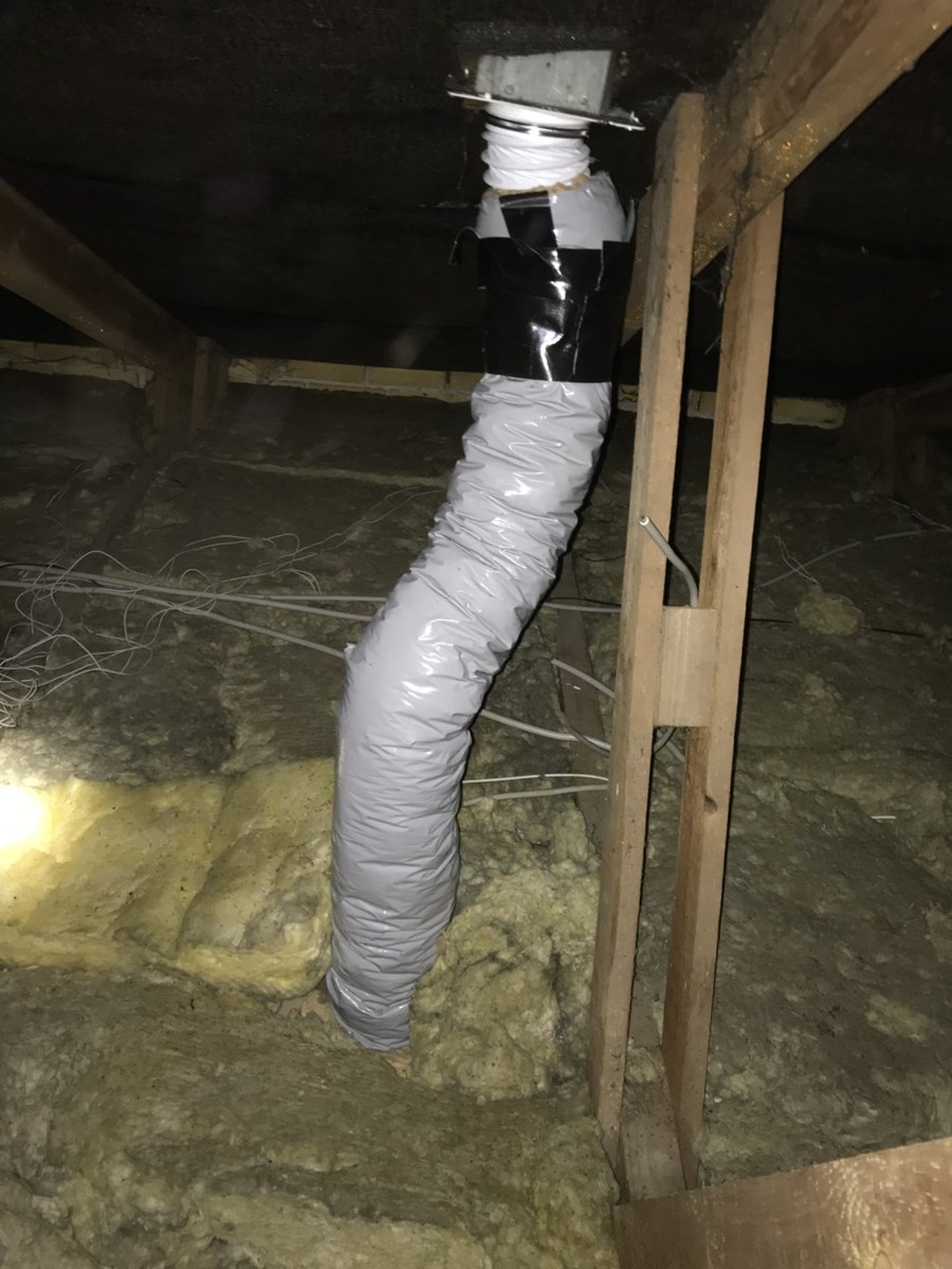

Jeg har lige sat ny ventilator i badeværelset, fordi den anden viste tegn på tæring - eller rust - i materiellet og virkede ikke mere. Det "glemte" jeg at tænke videre over.
Jeg lagde mærke til, at den ikke stoppede igår, og har kørt vel 10 timer i streg. Den er styret af fugt og skal holde under 75%.
Jeg kom ud i morges og så, at den stadig kørte, og tog låget af. Der var sådan gult vand nede i låget, samt inde ved samlingerne og ledningerne, og de små lamper, var der dråbe af vand.
Det har jo blæst og regnet meget, men da jeg var oppe på loftet så jeg, at røret ikke så isoleret ud. Men burde en elektrisk ventilator ikke sende luften ud så hurtigt, at kondens ikke "burde" blive et problem? Tænker umiddelbart kondens.
