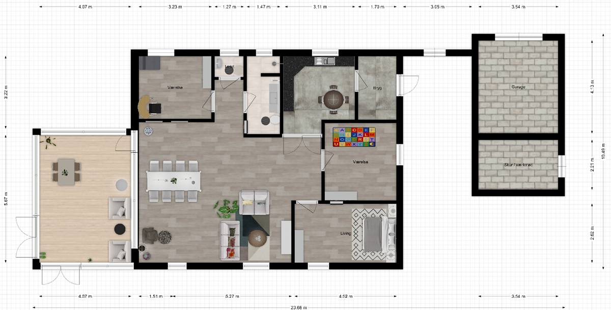

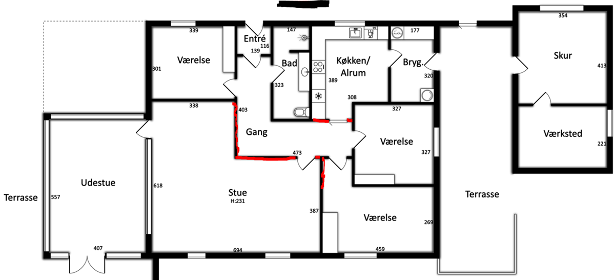

Vedhæfter billeder.
Gl. plantegning - (markedet med rød fjernes)
Ny plantegning (for at se hvordan vi påtænker resultatet)

Du skal have en bygnings ingeniør eller lignende til at lave nogle beregninger, væge kan være både bærende, eller stabiliserende.
Jeg vil ikke være nervøs for at pille de vægge ned. Der er vist rigeligt der stabiliserer. Der er jo ikke tale om at fjerne noget stabiliserende ved dine ydermure.
Prøv at kontrollere på loftet om dine spær hviler på skillevæggene. Hvis ikke så er problemet ikke så stort. Selv ville jeg nok sætte en forstærkning ind i spærene, f.eks. spærtræ 45 x ca. 200 mm (i højden). Du har ikke ret langt spænd når forstærkningen kan lægge af på værelserne og badeværelset på midten.
Det turde jeg godt lave uden beregninger.
Tak Søren. Det vil jeg lige kontrollere når vi overtager her i starten af næste måned. I forhold til forstærkningen kunne jeg godt bruge lidt inspiration i form af billeder/tegning på hvordan det kunne se ud. Er det noget du/eller i andre ligger inde med?
Når du har overtaget huset kan du tage billede af spær eller du kommer i besiddelse af en snittegning, og poster herind. Så er der nogen der kan sige det med større sikkerhed. Jeg vil bestemt mene at de spær er selvbærende
At sætte en forstærkning ind vil sige at lægge et stykke spærtræ / regler på siden af din nuværende spær, og skrue dem sammen for hver ca. 0,5 m
De spær der er der ligger jo over en spændvidde på 6,18 m. ( hen over stue ) Det har jo været ok. Så evt. forstærkning gælder kun det ene spær som får længere spændvidde, nemlig den der eventuelt går ud over det gamle entre.
Tak for input Erik. Det giver mening. Altså et stykke spærtræ boltret fast på siden af det spærfod med længst spændvidde? Hvor langt et stykke ville I tro? 😊
Så den kan hvile på mur i begge ender. Det giver så ca. 8 m (6,18 +11 + 3,01) - 1,16 + 10 ) = 8,4 m
De første 3 tal er husets bredde, og så minus entre. og til slut 10 cm til at lægge op på ydermur. ( vederlag)
Men vent lige og få det konstateret.

Vil det ikke være nemmere for ham at ligge en limtræsbjælke eller lignende på tværs af et par spær mellem værelse og bad og så gøre spær fast i bjælken..?
Rettelse I mit regne stykke skulle der et par steder stå + 0,11 og senere + 0,10 da det hele er i Meter. Men resultatet er rigtig alligevel.
