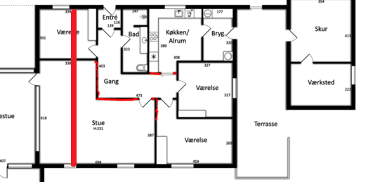

I forbindelse med renovering af 1-plans hus ca. 125m2, skal vi have revet væg ned for at skabe et stort og lyst rum.
Huset er med gitterspær, som vi har hørt skulle være selvbærende. Dog er vi stadig i tvivl om det virkelig kan passe, og om spærende evt. skal afstives.
Vedhæfter billeder.
Gl. plantegning - (markedet med rød fjernes)
Ny plantegning (for at se hvordan vi påtænker resultatet)
Håber I kan hjælpe. :)
Vh. Kasper

Jo det ville være nemmere, Men stadig jeg tror ikke det er nødvendigt.
Til trådstarter: Her mener Mbs at man oppe på loftet kan lægge en ca. 2 m bjælke på tværs over spærene, så den ligger på det nærmeste spær over bad og i den anden side over mur ved værelse. Det længste spær som så går ud over entre skrues fast så den hænger lidt i denne udlignings bjælke.
Så holder det stadig en maks. spændvidde på 6,18 m

Ligger spærene samme retning som den tykke røde streg?
Hej Jens. Jeg har kigget efter tegningerne men de er ikke tilgængelige. Skal have spurgt kommunen eller den gamle ejer. Ja spærene ligger i samme retning som den røde streg 😊
