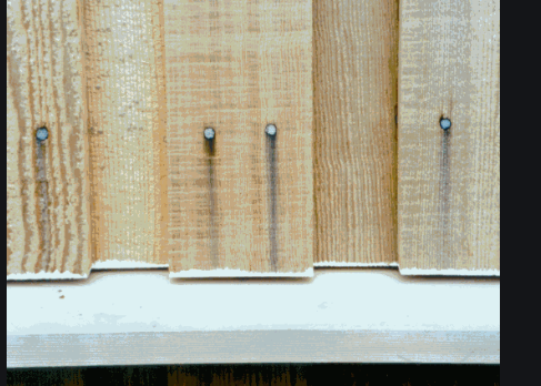

Skal til at lave træbeklædning på et skur og er ved at undersøge hvilke søm jeg skal bruge. Fandt nedenstående billede og vil høre om nogen ved, hvordan jeg undgår denne misfarvning. Beklædningen skal ikke behandles.
15 svar
Det er syrespor, sikkert fordi brædderne er i enten douglas eller lærk og sømmene er alm vfz. Til disse træ-sorter skal fastgørelsen være rustfri og syrefast, A4 el. A2 -klasse hedder det vidst.

Som nævnt i indlægget herover, skal du bruge rustfri søm A4 er den bedste kvalitet.

Ok, Beklædningen er sibirisk lærk så finder jeg nogle rustfri søm og bruger dem. Tak for det.

Alternativ til at skifte til skruer/søm i rustfri A4 eller A2.
Dyk sømmene find et sæt (propbor/forstnerbor) lim propperne i, husk at vende propperne rigtigt i åreretningen.
Skal du derimod til at hive sømmene ud får du nemt trykmærker når du gør dette.
