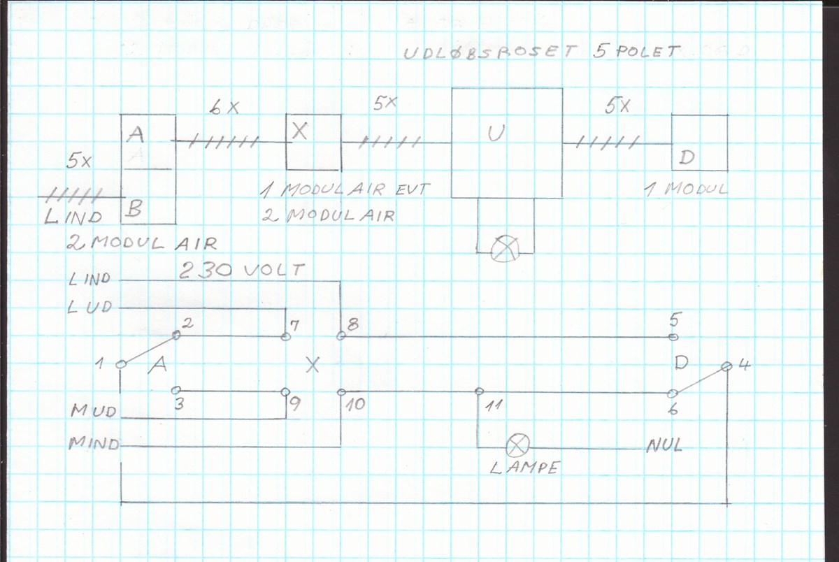

Jeg kan forsøge at beskrive mit forslag i en tegning

Der er 5 ledere. Derfor krydses kontakt A og ikke D

Åh undskyld. Jeg tror lampen skal sættes på stækningen mellem A og X
Næh det var, tror jeg nok, rigtigt alligevel. Lampen skal ikke krydses med
Er de to tegninger et billede af det samme. Hvad laver de to ledninger Lind og Lud samt Mud og Mind? Din tegning ligner en korrespondance med krydsning, som i øvrigt er forkert forbundet. Er B en stikkontakt? Hvorfor er der en femleder ind i A? Hvis det er forsyning, er en treleder nok.
Tak
De 2 billeder forestiller den samme opstilling.
De to henvisninger til spænding og mellemleder ind og ud af krydset X er ikke ledninger, det er henvisninger, jeg har ikke sat pilespidser på stregerne, så undskyld.
Hvor er fejlen i forbindelsen af denne B korrespondance med kryds?
B kan godt være en stikkontakt eller andet med 5 ledere Der er spænding, nul og jordforbindelse fra B, men der kommer ikke flere end 5 ledere ind i B. Ud af A er der 1 leder mere end 5, da A bliver krydset og ikke B bliver krydset, som det måske er normalt, men hvis B bliver krydset, kan der ikke sættes belysning op, hvor det er vist i nærheder af B.
Der tændes lys ved A, ved krydset X er der en dør, så pladsen til X er givet og kan ikke flyttes, og ved udgangen slukkes lyset igen, og omvendt den anden vej.
Der skal være mulighed for nogle flere udløbsrosetter med lamper før D til belysningen i en lang korridor før udgangen ved B.
Jeg kan godt tegne det igen, hvis det ønskes.
Normalt kører man alle ledninger op igennem lampesteder og ikke fra A -> X da de naturligt sidder langt fra hinanden. Der skal så gå 1 leder ( mellemledning ) igennem fra  1 i A til 4 i D
Uden krydsning skal der fase i begge korrespondance og tændledning til alle lamper går også i begge korrespondancer.
Jeg bruger dine numre i nederste tegning.
Når så der monteres krydsnings afbryder sættes denne ind på de 2 altså tændledning og fase.
Da du i forvejen har fasen ved A ville det være naturlig at bruge den der og du kan nøjes med 5 leder derfra og til 1. lampe Fase i 2 - nul - jord - Mellemledning i 1 - tændledning i 3
Så kører 5 leder igennem en eller flere lampesteder indtil du når tæt på krydsnings afbryder.
Her Kører fase og tændledning ned på henholdsvis 7 og 9
Der kommer så yderligere 2 ledninger op fra 8 og 10 som skal med hen til den sidste korrespondance.
Er der flere lampesteder inden man går ned til sidste korrespondance D så skal der her bruges 7 ledere fase - nul - jord - tændledning - mellemledning fra A og de 2 fra X
Fra sidste lampested kan man nøjes med 3 leder ned til D
Mellemleder fra A skal så i 4
Ønsker du at have stikkontakt ved D så skal der 6 ledere ned her.
