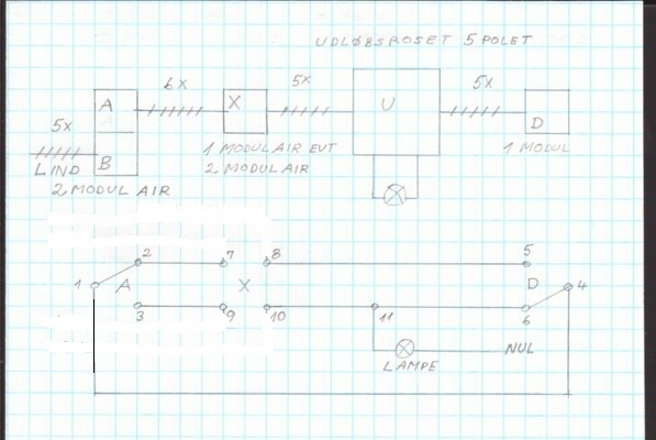

Hvilke krav stilles til højeste antal ledningsender ind og ud af indmuringsdåser ?
1 modul LK dåsen af den gamle type er godkendt til højst 10 styk ind og ud af dåsen, uanset indsatsen, der bliver monteret
og 1 modul dåsen LK Air er godkendt til 15 styk ledningsender, men højeste antal er stadigvæk 10 ledningsender, hvis der monteres et lampeudtag i dåsen, selv om er er mere plads i en Air dåse end der er i den gamle type dåse.
spørgsmålet er: passer det ?
og
Hvor mange ledningsender er så tilladt fra et 2 modul indmurings underlag af den gamle type og af LK Air typen i begge to tilfælde med og uden en LK lampeudtags indsats ?
