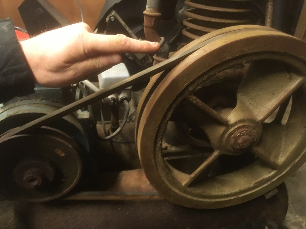

Der var sgu liv i den😆men er i tvivl om den drejer den rigtige vej rundt jeg kan ikke finde noget på den med retning det lille hjul på elmotoren drejer mod det store hjul
Kan ikke smide en video op men den kører den retning min finger pejer
Elmand har beskrevet det. Den store remskive skal blæse luften ind over kompressoren. Der er "med uret" på dit billede.
så må jeg have overset hvad elmand har skrevet Søren er det den vej min finger peger bliver nød til at spørge da jeg aldrig har prøvet at lege med sådan noget før
Helt kort - ja.
Hvis den drejer den forkerte vej, skal du bytte to af faserne i det røde stik.
Derfor er det udstyret med fasevender.

tak for hjælpen alle sammen så funker det:))
Nogen gange har du skrevet så hurtig igen at jeg er kommet helt bagefter. Som du kan se er egerne lidt ligesom en propel på en flyver. Og med den retning blæser det frisk luft ind på cylinder. Godt at det fungerer.
