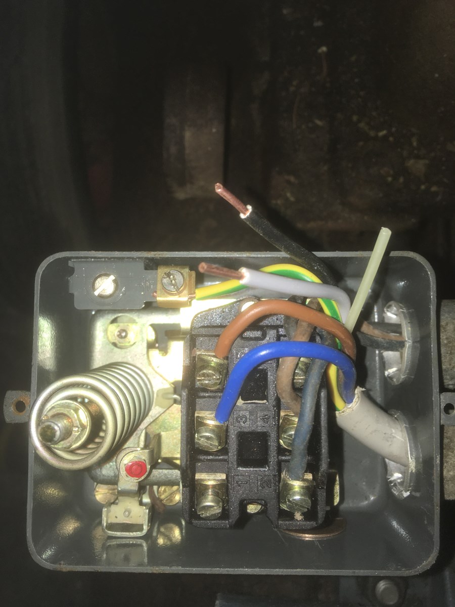

Hej jeg har fået en gammel kompressor der skal nyt stik på men ved ikke hvor de skal side håber lidt billeder er nok

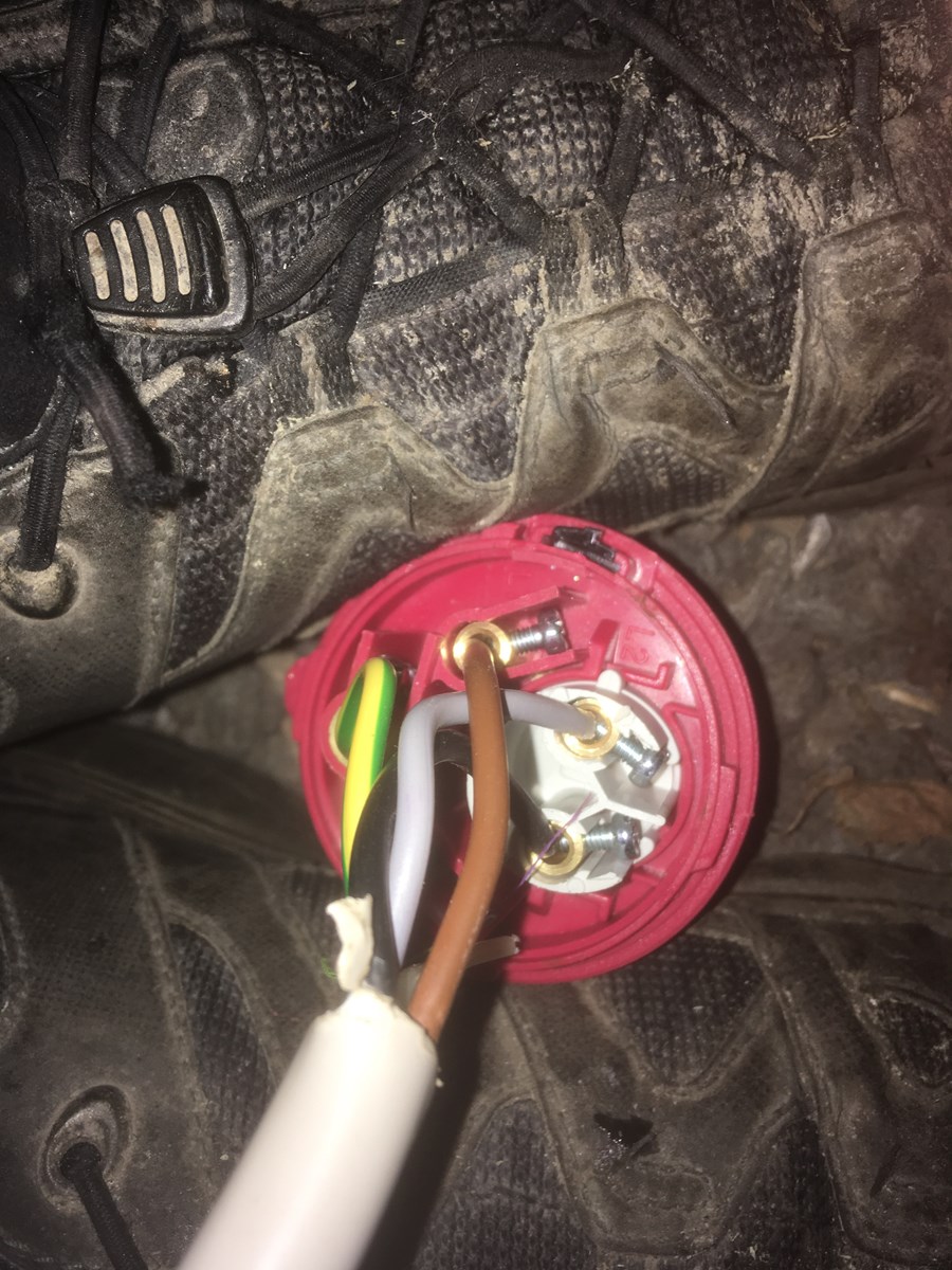

Det mærke som står ved klemmen i stikket er det samme mærke som du ser på din trykafbryder ved stel klemmen. Det er den vi kalder jordklemmen eller PE klemmen Her skal den gul/grønne monteres.
Du skal IKKE bruge den lyseblå i din 5 leder kabel. Og du skal IKKE bruge N i stikket. Jeg kan tælle 5 klemmer i stikket. Det er PE - Nul - L1 - L2 - L3 så den er der.
L1 og L2 sidder i den grå polvender og modsat N sidder L3
Ser det rigtigt ud nu hvis det gør er der en grå og sort tilbage
Du skal bruge grå og sort og undlade den blå. Det er tilsyneladende stiv installationskabel du har. Det bør være bevægelig kabel.

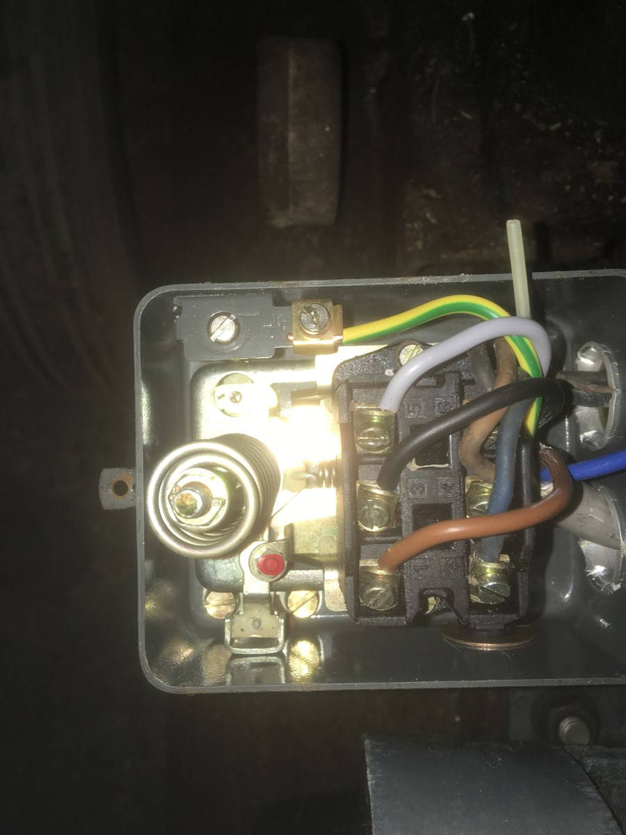

Er det også ulovligt at bruge stiv?men havde håbet på i kunne fortælle mig med det nye billede hvor de nye leder skulle sidde nu har jeg taget den gul grønne og sat til stel og før sad den gul grønne i 1 og den blå i 3 og den brune i 5 så går jeg ud fra at den sorte og grå skal sidde i 1 og 3 hvis den blå ikke skal bruges eller er jeg total fatsvag?😆og hvis det ikke er helt forkert skal den sorte så sidde i 1 og grå i midten hvor den blå sidder nu?
Klip nu den blå af i begge ender af kablet, så kommer du ikke til at bruge den, og det er lettere at overskue resten.
Som skrevet skal du skaffe et kabel med bløde ledere. Altså ikke et installationskabel.
Minimum 5x1,5 kvadrat hvis det er 16A Cee stik du der har.

Tak for hjælpen alle sammen nu har jeg prøvet at samle det har ikke tændt den i nu skal bare have fjernet den blå ser det helt forkert ud?😆
Vedhæftede filer:
Ja, men sørg for at skruerne er ordentligt spændt.
