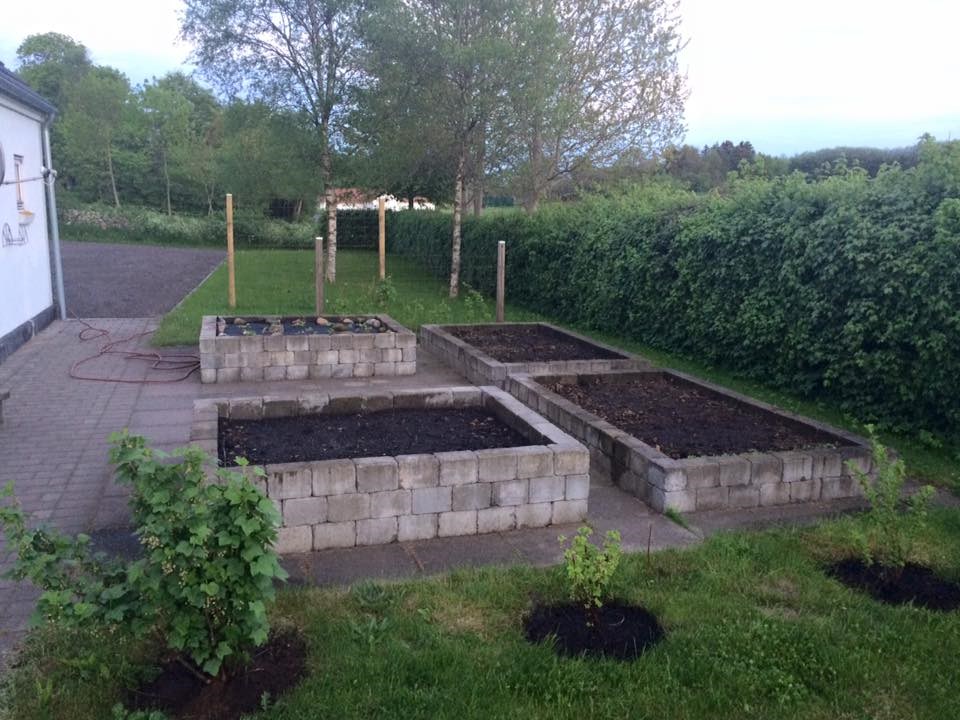

Man kunne også lave højbede af kantblokke.

@Llyngholm, kan du skrive lidt mere om hvordan dine højbede er lavet? Hvordan er de fuget og hvor meget fundering skal der til?
Første række er støbt i beton og blokkene er derefter limet sammen vha. fliseklæb. Det er ved at være en 5-6 år siden jeg lavede dem og de står uden revner eller lignende :-)
Llyngholm skrev den 23-01-2020 10:28:31
 Er der osse belægningsten under bedene?
Der skal ikke fliser eller andet i bunden af bedene. Vandet skal kunne komme væk, og regnormene skal kunne komme op i bedet.
Hilsen Jens J.
Der er ikke fliser i bunden :-)
Det ligner kommune-kompost du har i bedene - er hele bedet fyldt op eller er det bare topdressing ?
Jeg lavede i sin tid en mix af lidt af hvert. Vinteren over står det med et toplag hestemøg som gødning og jeg supplerer løbende med hvad jeg nu har af rester af planteskolejord mm.
