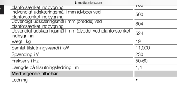

- Induktionsplade der ifølge tilslutningsskema skal bruge 3 faser (altså i alt 11000 watt)

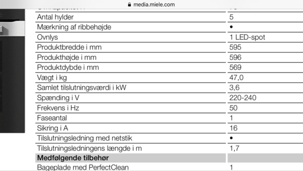

- Ovn, der skal bruge 1 fase med 16 ampere (3600 watt)
Altså skal der installeres 4 faser ialt. Mit spørgsmål er om jeg kan bruge eksisterende installation til begge apparater eller om installationen skal opgraderes (altså etablering af endnu en fase)? Hvis det er muligt at tilslutte begge apparater til installationen, hvad er så konsekvensen ved dagligt brug? Er det kun et problem hvis jeg bruger twinbooster på alle 6 kogeområder samtidigt med pyrolyse på ovnen at det “går galt”? Og hvad går galt, vil en sikring sprænge eller hvad vil der ske?

De fleste kogeplader kan også køre på 2 faser, så kan ovnen bruge den 3. fase.
Men ellers monterer du kogepladen på de 3 faser og Nul og så ovnen på en af faserne og Nul.
Og ja så kan du komme ud for at sikringer overbelastes en sjælden gang men det er en fordeling der findes i 1000 vis af hjem.
For det første kan sikringer tåle meget overbelastning inden de springer ( lidt mere for almindelige - og lidt mindre for automat sikringer )
Og for det andet kan du ikke få så meget i gang på en gang, Det er urealistisk at køre pyrolyse ( det lugter ) samtidig med at man laver alt mulig mad. Du kan heller ikke have alle plader på boost samtidig i flere 1/2 timer.
Og for det tredje så sker der ikke andet end at sikringer springer. Der er ingen der får stød, komfur ødelægges eller andet farligt.

Du kan også forbinde din kogeplade efter det midterste skema med to faser og bruge den 3. fase til ovnen. Du vil næppe skulle bruge twinboost på alle plader på en gang, så tilslutningen med to faser og nul til kogepladen vil være OK. Som Erik skriver er det eneste, der kan ske, at der sprænger en sikring, hvis belastningen bliver for stor i nogle minutter.

Jo, det er en alternativ måde og fuldt forsvarligt. I din kogeplade er de enkelte kogeplader beregnede til 230 V. Derfor kan du se på det nederste skema, at kogepladen også kan tilsluttes 230V. Det bruges i andre lande i Europa.
