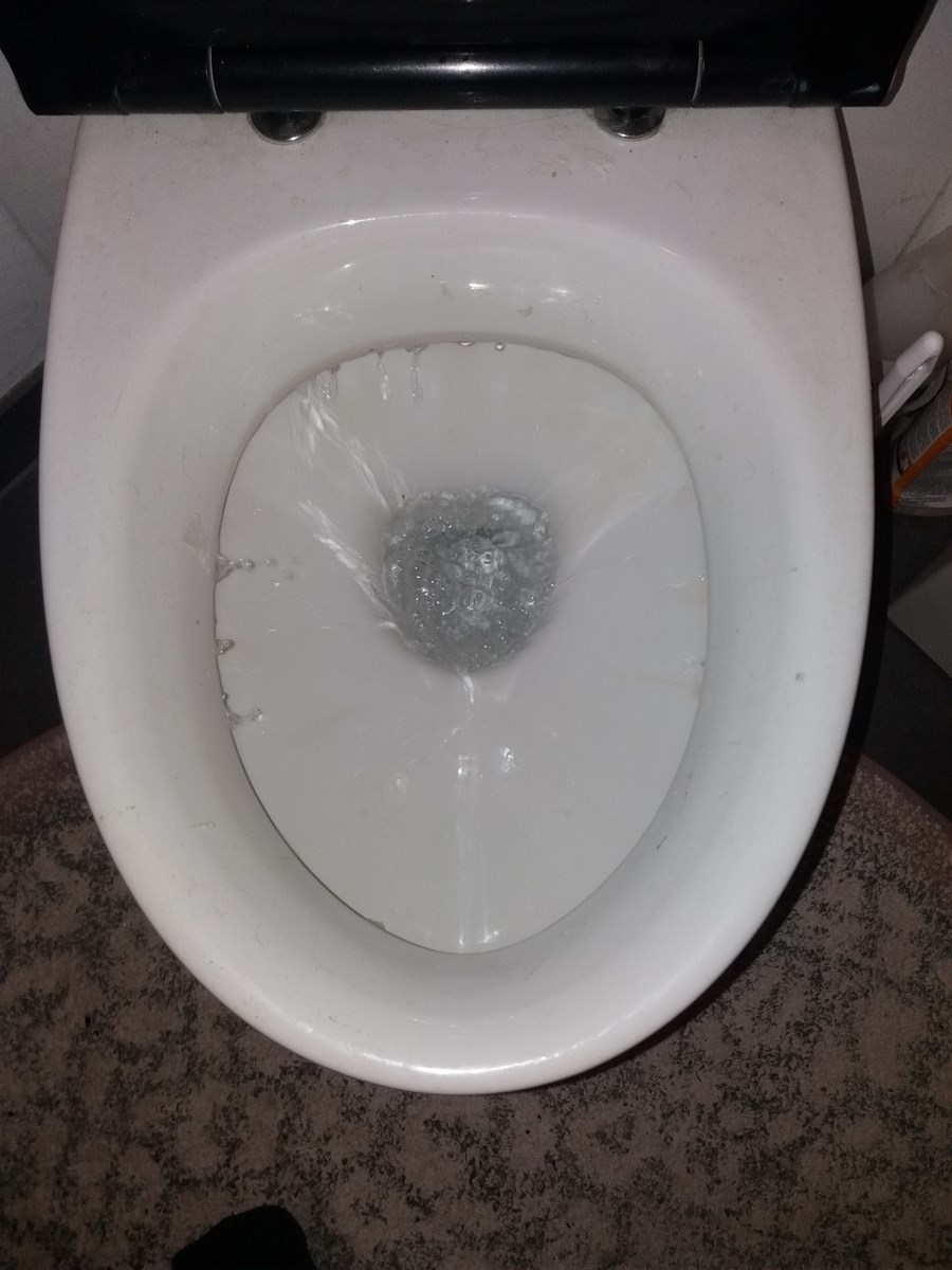

Vi har et væg hængt toilet der tømmes langsomt når man trækker ud, og derfor skyller dårligt. Når toilettet skyller er der kun vand i 2/3 af kummen. Cisternen fyldes relativt hurtigt, så forventer ikke at vand tilførelsen er problemet.

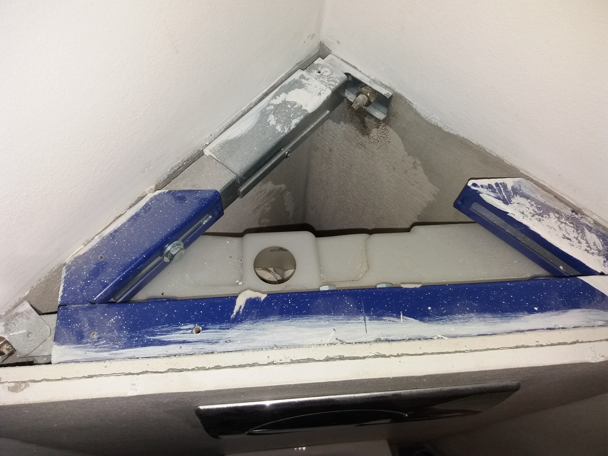

For at få adgang til at kigge ind i cisternen skal betjenings panelet tages af. Det gøres ved at presse det opad og så vippe toppen ud. ( kan også være nedad og bunden ud.

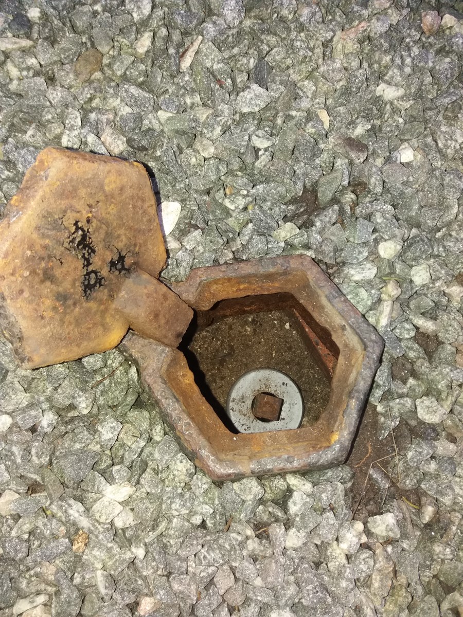

Jeg har prøvet at lokalisere en samle/spule brønd men er lidt i tvivl om det er brønden på det vedhæftede billede (den ligner ikke min google søgning...). Alternativt må jeg få fat i nogle tegninger over kloakeringe.
Stadigvæk forlader vandet cisternen meget langsomt og når ikke hele vejen rundt i kummen. Fronten af kummen er helt tørlagt. Jeg fik pillet betjeningspanelet af toilettet og kan nu komme til inde i cisternen. Jeg tænker at give den lidt citronsyre her.

Det dæksel du har fundet ligner et stophanedæksel. Det er vandværkets stophane ind til dit hus. Er det 10-15 cm. målt udvendig?
Et dæksel til spulebrønd er normalt 30-60 cm. i diameter.
