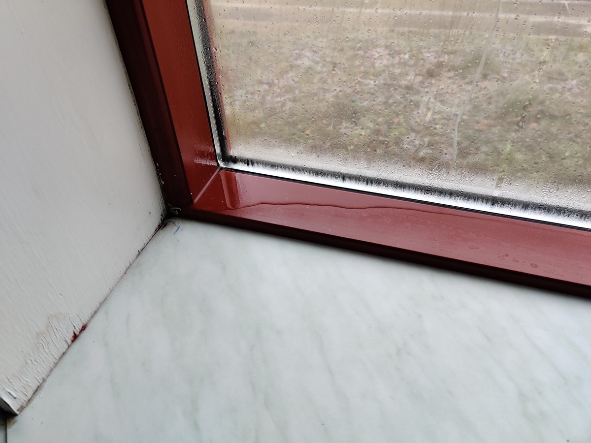

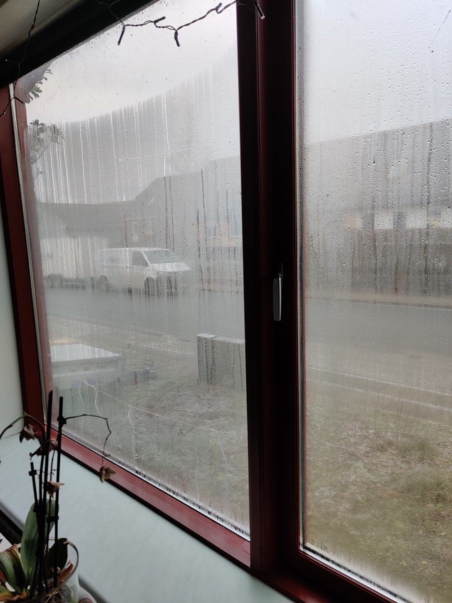

Hej jeg har et problem med kondens i ret store mængder på et par af husets vinduer, problemet begynder når det begynder at blive lidt koldt udenfor og bliver værre jo koldere det bliver.
Om morgenen når der bliver trukket fra ligger der små søer.
Jeg har haft en affugter inde men der er ikke noget fugt i luften, er der nogen der har en ide om hvad der kan være galt.

Termoruderne er for dårlige/stillestående luft. Vi havde samme problem nedenunder, vinduerne lignede dine om morgenen i vinterhalvåret, når vi rullede fra. Når varme og kulde mødes dannes der kondens. Vi luftede også ud 2-3 gange dagligt. Men 2 vokse mennesker der sover afgiver også fugt.
Udåndingsluft. Vandfyldte molekyler fortætter sig på kolde flader. Bedre vinduer og bedre udluftning er vejen frem. Hold øje med feks madlavning, åbne døre til badeværelse osv. Det ser ikke ud som om, det er et nyt fænomen. Lysningspladerne er ved at opfugte i bunden fra samme dug.
2 mennesker afgiver i gennemsnit 6 liter vand til indeluften pr døgn.
Dertil skal lægges 1-2 liter vand fra madlavning, planter, tøjtørring mm.
Så det handler om udluftning, udluftning, udluftning.
Det bedste tidspunkt at udlufte på er under madlavning, lige inden sengetid, og så igen om morgenen. 10 minutters gennemtræk pr gang vil afhjælpe gevaldigt.
Så med andre ord er det nye vinduer der er løsningen, der bliver luftet ud i stor stil.
Og nej det er ikke noget nyt problem, har kæmpet med det længe, de dugger uanset om der er nogen i rummet eller ej.
