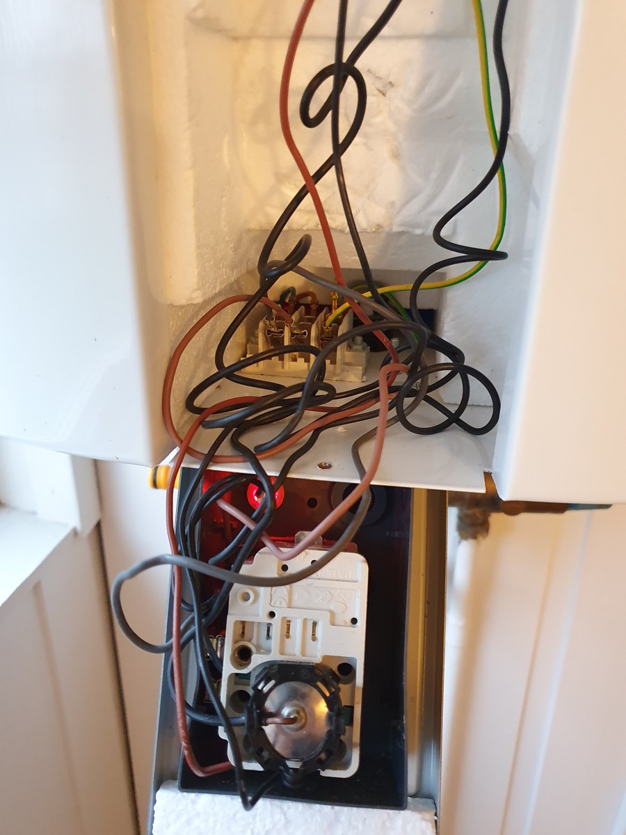

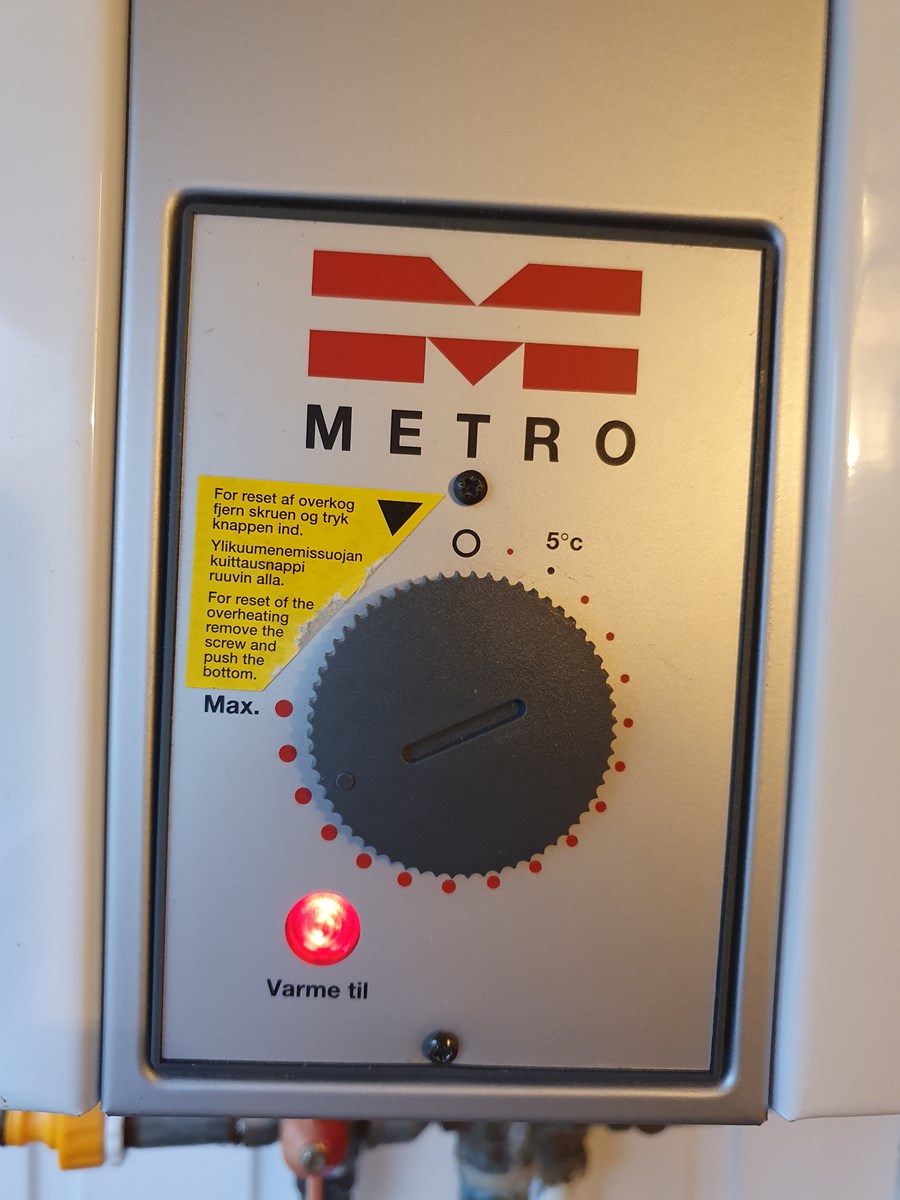

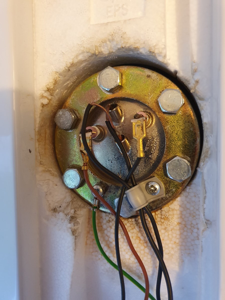

Vandvarmer - Indikator lampe lyser hele tiden MrJacobsen 9 23-12-2019 06:56 Efter afkalkning af varmelegeme lyser indikator lampen helen tiden selv når termostaten slår opvarmning fra.Formoder det er pga fejltilslutning af varmelegeme eller panel. Er der en måde at finde ud af hvad der er galt? 20 svar 1 2 › » Følg tråden Annonce Annonce Annonce

MrJacobsen Trådstarter 9 23-12-2019 11:31 Hej, ja, el vandvarmer. Lampen lyser desværre kraftigt hele tiden. Tror det er varmelegemet da jeg har prøvet at skifte panelet nu, med samme resultat.
karl smart 2128 2600/2700 23-12-2019 11:37 Et varmelegeme står ikke af på grund af en afkalkning , , så ville HPFI koble ud , du har nok forbyttet nogle ledninger , prøv at lægge et foto op Mvh S.H.Hvorfor udsætte noget til i morgen , hvis man kan få andre til at lave det idag............ LDS Tip Automatisk tip Se ugens tilbud på lamper og belysning hos Harald Nyborg Annonce

karl smart 2128 2600/2700 23-12-2019 12:51 Det er svært at se om det er rigtigt , men det kan også være overkogssikringen , det er en lille knap som skal trykkes ind , den sidder vist nok bag den navneplade billede 1 , men nu har du vel været sikker på at beholderen har været fyldt helt op med vand , før du satte strøm på , ellers så brænder varmelegemet af , Og til Frank gammelt strøm er som regel en kondensator som godt kan give et stød selvom der er slukket for strømmen. Mvh S.H.Hvorfor udsætte noget til i morgen , hvis man kan få andre til at lave det idag............
