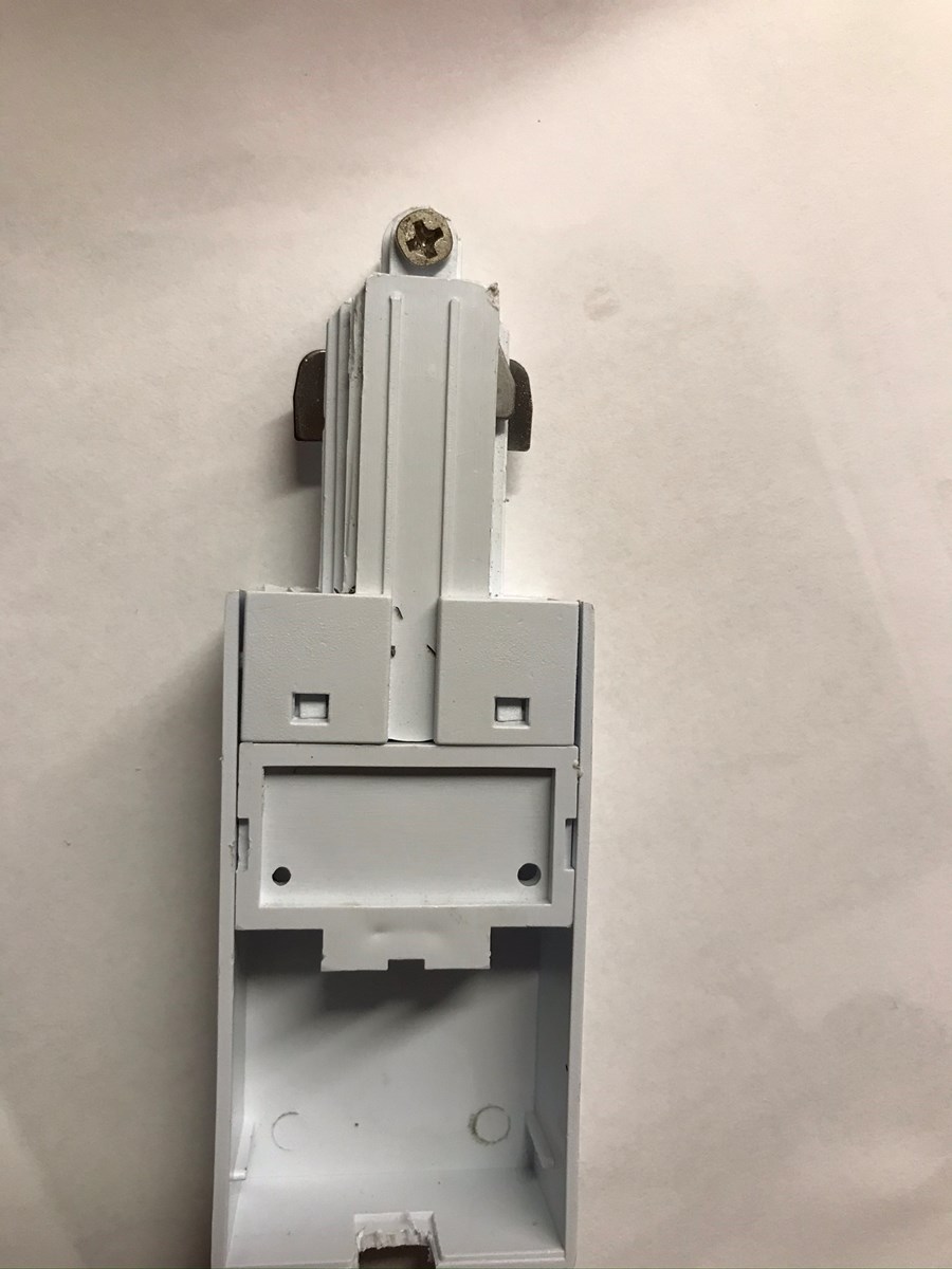

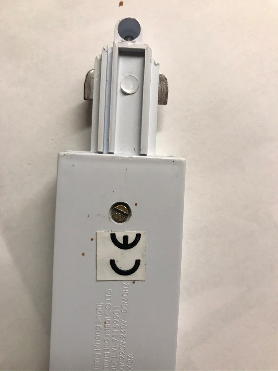

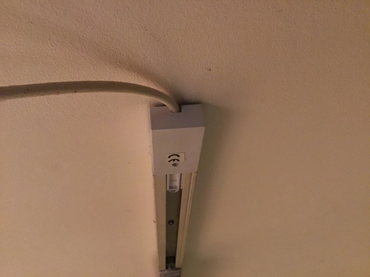

Jeg tror mfrost mente et billede af lysdæmperen gerne set bagfra. Du har vist billede af dine skinner.
Er det ikke billedenr 3 så.
er billede 2 og 3 ikke lysdæmperen,?
og billede nr 1 når den sidder på skinnen
busman skrev den 17-12-2019 14:13:45
 Ingen af dine billeder viser lysdæmperen. Dine billeder viser skinnen, som lamperne tilsluttes. Lysdæmperen sidder på væggen der, hvor du tænder og slukker lyset.

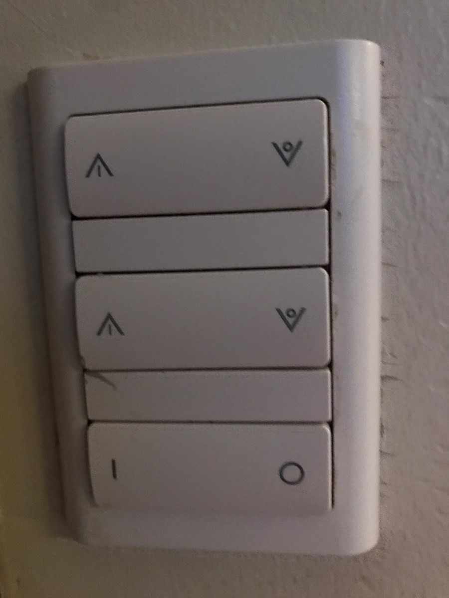

Nå ok, en misforståelse, så må det vær fordi lysdæmperen sidder i selve kontakten, det er der jeg skruet op og den for lyset, jeg har ikke mulighed for at skille den ad lige nu, men jeg kan kigge på den i morgen i dagslyset. Det er den i midten der styrer lysdæmperen og de andre 2 til 2 andre lamper, men som sagt ingen af dem virker, selvom der er strøm til lampen med dæmperen. jeg har fundet ud af at jeg kan tænde slukke den ved at sæt en halogen pære ind eller tage den ud blandt de andre led pærer

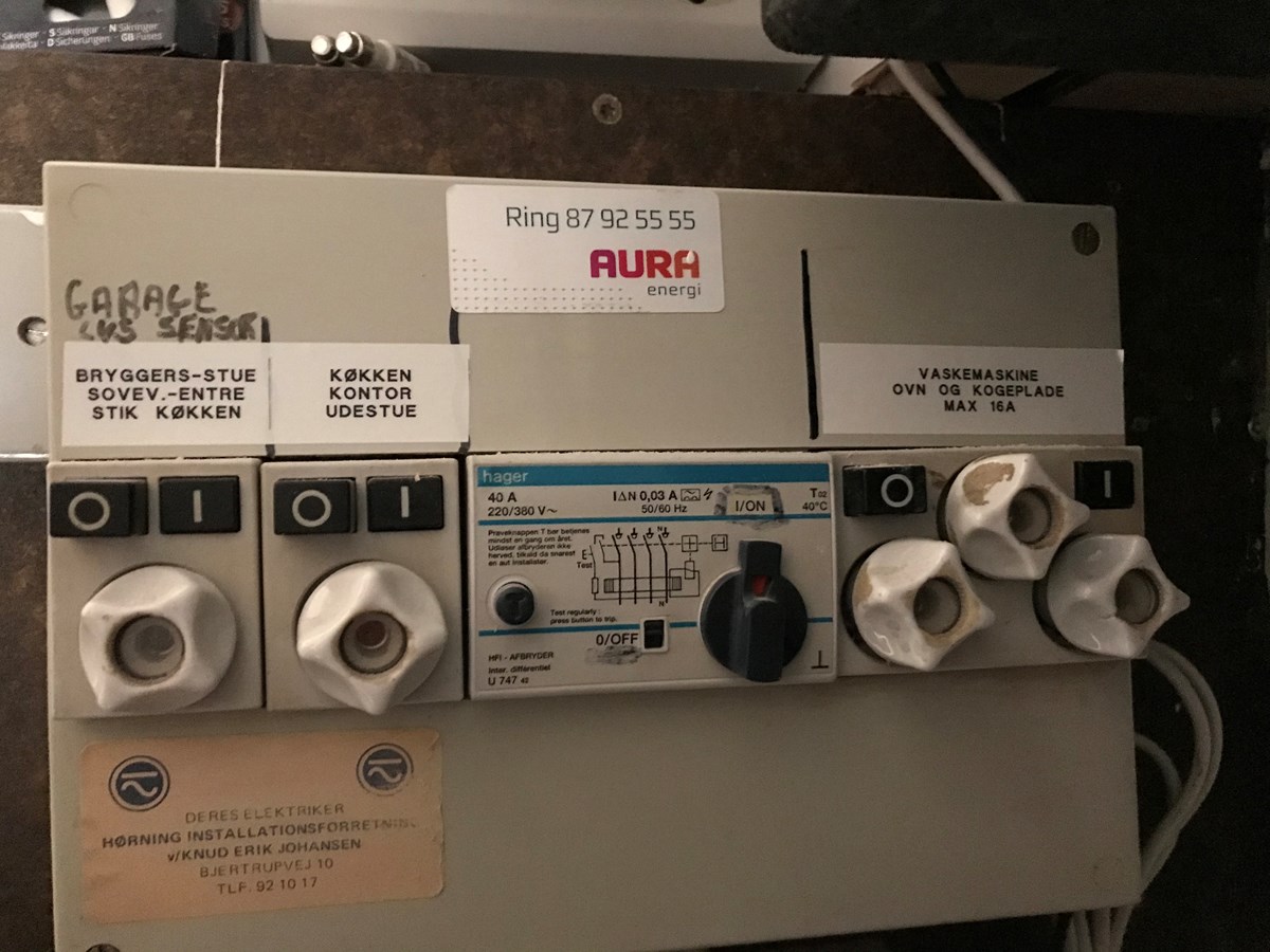

Det ser ud til at du har din lysdæmper siddende i gruppetavlen. Har du ikke et billede af den?
Jeg er på job nu men sender en imorgen
Sådan ser min gruppe tavle ud
