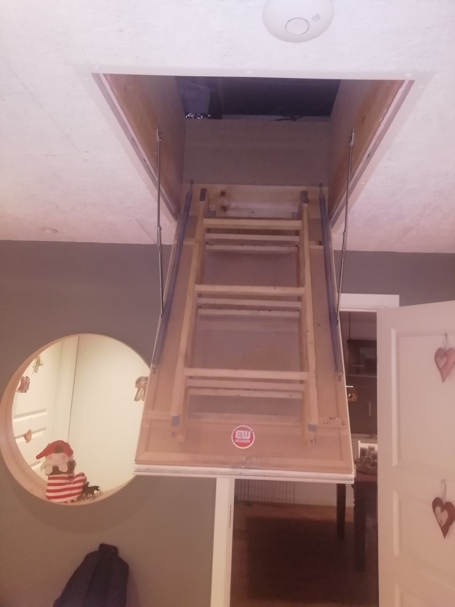

Vedhæfter højisolerende lofttrappe, som opfylder nutidens isoleringskrav:
Afhængig af din "patentlighed" kan du monterer underkanten af rammen, for lofttrappen, lig med underkanten af troldtekten. Troldtekten skåret fint til, liggende helt tæt an mod rammen.
Eller også mindre tæt an mod rammen, for derefter at monterer en form for list/gerigter på undersiden af rammen, for at dække over de mindre "skævheder" i afkortningen af troldtekten. Gerigter kan evt. købes som tilvalg, WOOD-STEP FIX, Gerigter

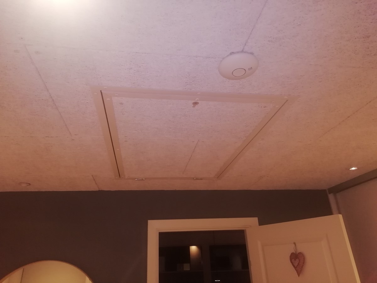

Hej.
Jeg har lavet det sådan ved mig, se fotos.
Er det sådan noget du tænker på?
Mvh. Christian M

Du kan montere loftlem med underside præcis på højde med din forskalling til troldtek. Så skrues troldtek op under loftslem. Der bør være en vinkelliste hele vejen rundt på kanter, da troldtek ikke tåler små stød, og det undgår du ikke når der løftes en kasse op ad trappen. Det kan være træ, aluminium eller plast. Og det er nok nødvendigt at bruge rigeligt med montage lim, da selve pladen ikke er så god at skrue i.

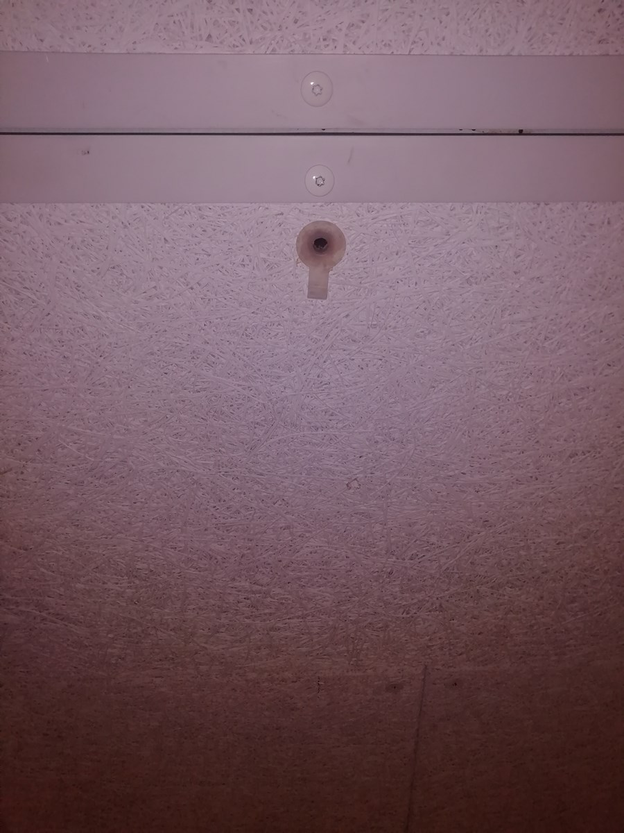

Jeg har ændret lidt på måde ophængt var sat fast på loftlemmen. Jeg skilte den lidt ad, men kommer jo an på hvilken loftlem man har. Grunden til at jeg ændrede den var, at så kunne jeg sænke loftlemmen de cm det var nødvendigt, for at loftlemmen kom ned til underkant forskalling.
Så var det ellers bare at skære pladerne til rundt om, samt på selve loftlemmen. Derefter monterede jeg Vinkellisterne. Her kan du vælge metal, træ eller plastik. Skulle jeg lave det om, vil jeg klart vælge træ vinkellister, som kan skydes med dykkere og males flot.
Husk at holde Ca 5 mm luft åmellem listerne på hhv loft og loftlem.
Hvad angår opsætning af troldtex på loftlemmen, har jeg brugt alm troldtex skruer. Det holder rigtig godt på min loftlem.
Husk forskalling i kanten hele vejen rundt om loftlemmen, så du har noget at skrue/skyde listerne i.

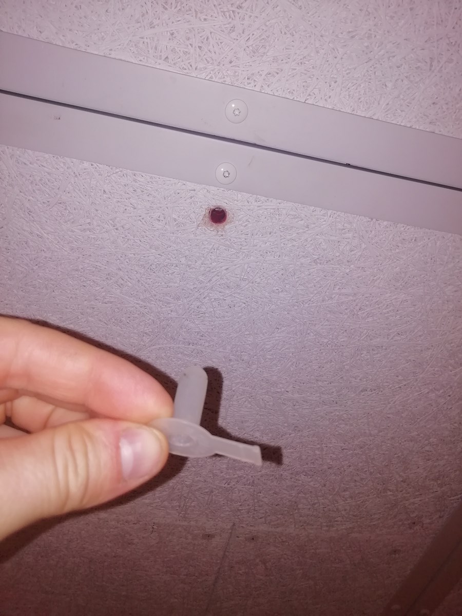

Hvad angår hullet til låsepinden, har jeg boret hullet i troldtex og sat et rundt stykke plastikrør i med en lille flance bagpå, så den er låst fast i hullet, inden jeg monterede den plads over låsen. Til slut har jeg skaffet en gummi prop med lille flap, som afslutning.
Se foto
