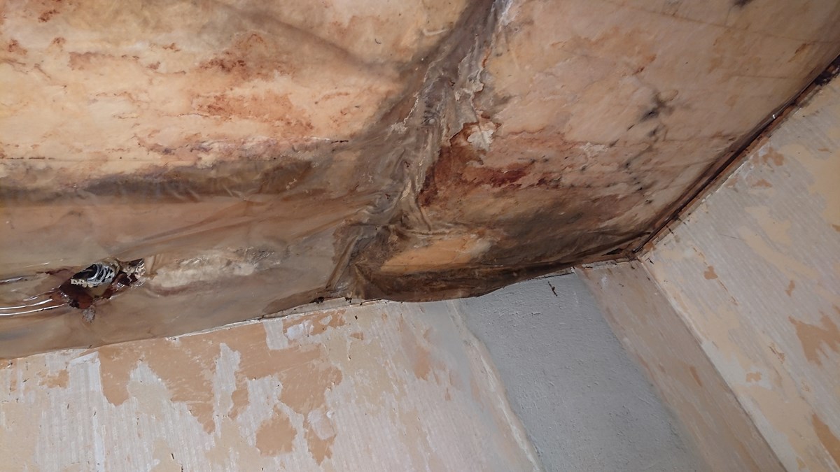

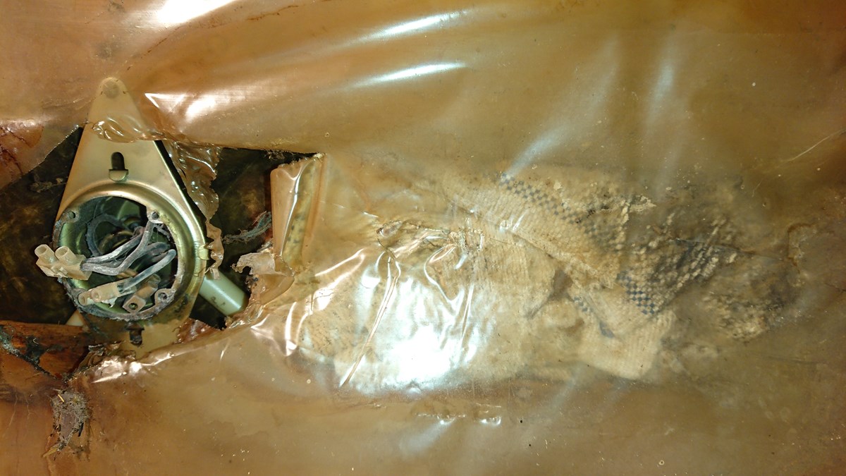

Hej har lige købt og overtaget et panbo bjælkehus fra 1972 og er gået i gang med at renovere stuen og da jeg beslutter mig for at lave nyt loft river jeg det gamle ned først et lag gips så listeloft og finder desværre en vandskade på grund af utæt inddækning ved skorsten og finder også en flækket rygningssten og ser så at tidligere ejer har lagt en gulvklud under isolering så det kunne ta det værste. Men intet af dette er nævnt i tilstandsrapporten så hvem er ansvarlig for dette.

Var der synlig fugt indefra? Var kluden du fandt våd eller opfugtet?
En ting er en revnet rygningssten fra 72 men sagkyndige fra ejerskifte kan jo ikke besigtige i et lukket hulrum. Noget andet er om der var noget at opdage inde i huset som de burde have fanget da de lavede rapporten.

Det er blevet besigtet og der står at der ikke er fundet tegn på opfugtning af lægter og så videre. Men har ikke rørt mere ved det da jeg venter på at en tømrer kommer ud og vudere sagen ☺️
Kunne kun se fugt indefra da jeg fik fjernet gipsloftet
Men sælger må jo ha været bekendt med at det var der og der står at inddækning har været utæt men er udbedret og umiddelbart efter min mening er det ikke fixet
