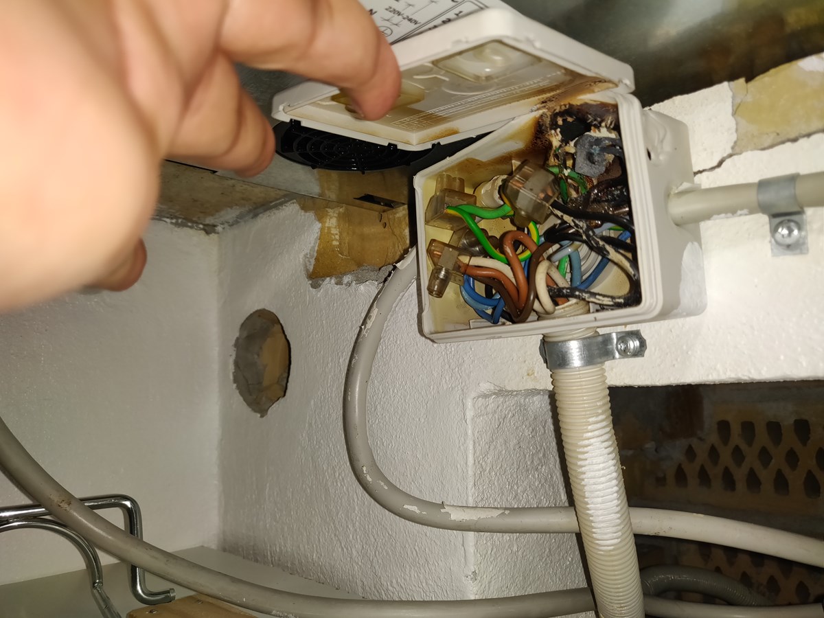

Vores komfur stoppede med at virke og vi opdagede så følgende med komfur el forbindelsen.
Det ser ret brændt ud.
Det sjove er at der stadig er strøm i den, da sikringen ikke har slået fra. Hvad kan forklare dette? Hvad burde vi kigge efter?
Har haft en elektriker forbi, som ikke kunne løse gåden.
Dåsen har også en forbindelse der går til en anden afbryder, som vi tror ikke er i brug. Så den er nu koblet fra så den ikke får strøm.
Men hvorfor vil en sikring ikke afbryde strømmen?
Skal have fat i en autoriseret, men vil også gøre mig klog på emnet, så jeg kan få jeres gode input i min overvågning af udførelsen.

Sikringer springer kun hvis strømmen er væsenligt størrer end hvad de er påtrykt , ca 50 % i meget lang tid , og det er ikke sket her  , eller  ved en kortslutning .

-HAha kan godt lide du først siger du har haft en elektriker forbi, og dernæst vil ringe efter en autoriseret.
du har lige indrømmet at hyre sort arbejde offenligt ?!?!

Som karl smart svarer er det kun ved overbelastning, at sikringerne sprænger. I dit tilfælde ligner det en overophedning/løs forbindelse. Det bør du få rettet så hurtigt som muligt, fordi det er begyndelsen til brand.

Hvis en elektriker ikke kan forklare den, så er det meget længe siden han har haft fingrene i faget.

Vi fik skåret kablerne og genkoblede det på den korrekte måde. Burde jeg undersøge nærmere om kilden er noget andet? Det virker umiddelbart fint nu men tænker om noget andet udløste det.

Hej Erik, han sagde det samme, at der må havde været en løs forbindelse. Men at han ikke kunne med 100% sikkerhed forklare årsagen, da det var brændt. Han kunne heller ikke se andet end det der er på billedet.
Hvad sikring sidder foran dit system der?
Burde HFI/HPFI relæet ikke slå fra i sådan en situation ?

Nej , HPFI relæet afbryder kun ved en fejlstrøm til jord .......
