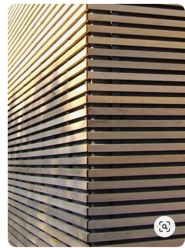

Facade med lister
Jeg er igang med at lave et nyt skur, og har bestemt mig for en beklædning magen til den på billedet. Jeg er kommet i tvivl om hvilken slags plader jeg skal bruge inden jeg slår lister på? Og hvordan skal den behandles? Kan jo ikke behandle den igen når først listerne er på.
I øvrigt vil jeg også gerne have bud på hvilken slags træ listerne skal være.
Håber nogle kan hjælpe
Vh Mads
Du kan male vandfast krydsfiner, eller montere glat tagpap. Lister af enten lærk eller eg.
Jeg ville bruge fibercement plader.
Hilsen Jens J.
Tak for svar begge.
Fibercement er en meget dyr løsning til et skur, så er mere tændt på det vandfaste krydsfiner.
Hvis jeg vælger at male inde bag listerne kan jeg ikke vedligeholde pladerne. Altså male dem hvis de trænger.
Glat tagpap lyder spændende. Skal det brændes på?
Er glat tagpap det samme som tagfolie?
En tagpap løsning bliver nok dyrere end fibercement plader.
