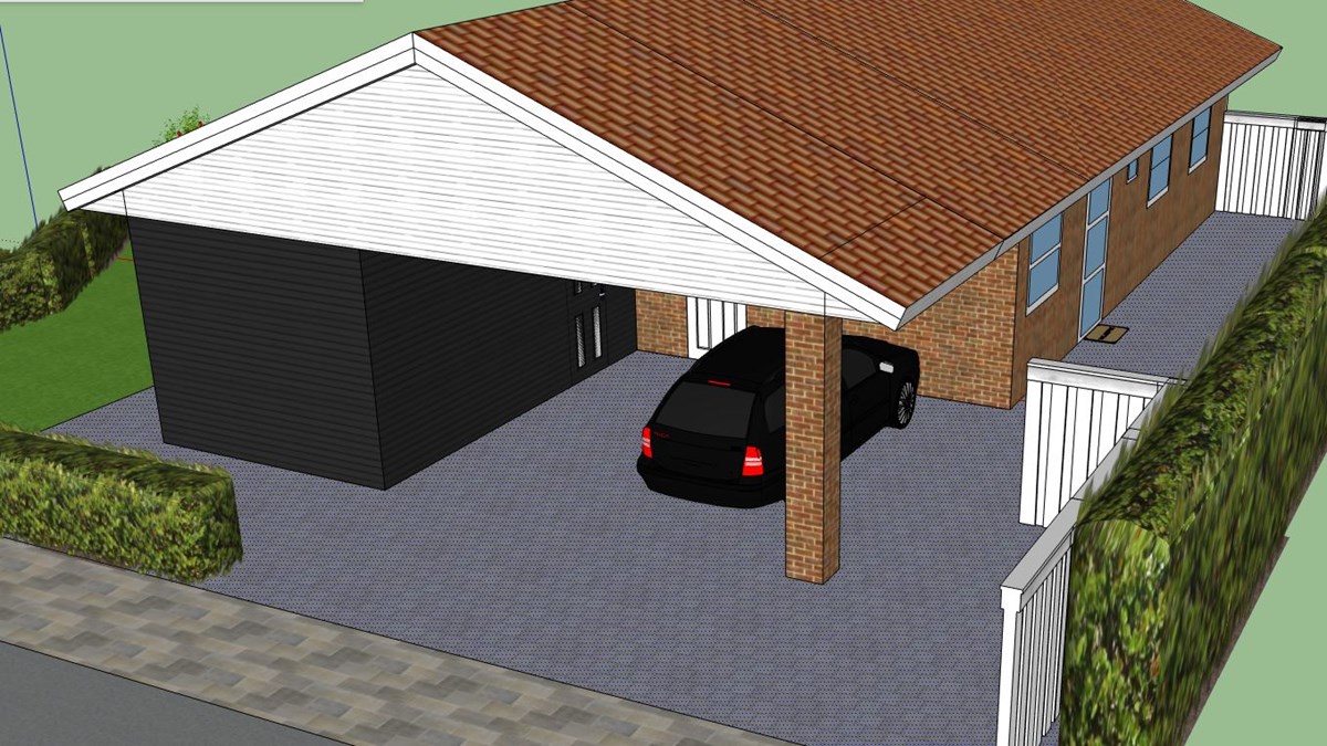

Jeg ville helt bestemt også få regnet på det. Og så ville jeg få en murer til at give tilbud på en muret søjle Inklusiv fundament. Det vil se væsentlig pænere/eksklusivt ud end en “tynd stålsøjle”
Det lyder meget fornuftigt med en muret søjle i samme stil som selve huset.
Det ser noget pænere ud med en muret søjle :-)
Hvis jeg påregner at lave 3 limtræbjælker ud fra gavlen af huset (2 ifm. skuret og 1 ud til den murede søjle) til at bære de 4-5 spær burde det vel være tilstrækkeligt. Så tænker jeg at lave 4-5 stolper på hver side af skuret, som understøtter hver limtræsbjælke. Lyder det umiddelbart som en gangbar løsning? Det hele skal selvfølgelig stadig gennemregnes af en fagekspert, men blot så jeg kan informere pågældende ingeniør om mine tanker omkring konstruktion.
