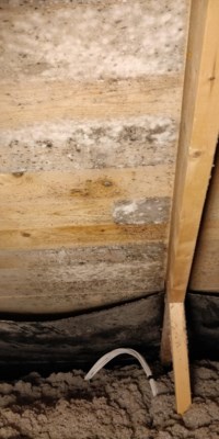

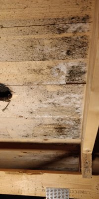

I går aftes var jeg så en tur på loftet og kunne konstatere, at der på et fag af brædderne var tydelig fugt/svamp.

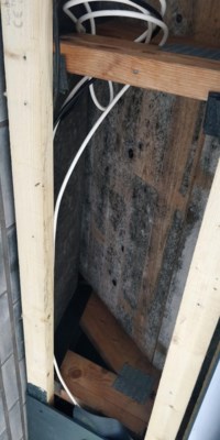

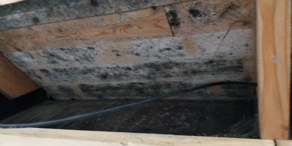

Jeg har så pillet en udhængsplade ned, der hvor det så ud til at komme fra og kan for det første konstatere, at det ikke blot er i det ene fag, men har spredt sig over mindst 3 fag (de fag der er synlige under udhængspladen).

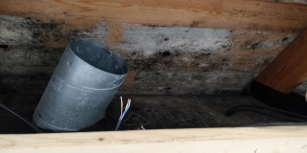

Det ser ud til at problemet skyldes at ventillationsanlæggets aftrækskanal ikke er ført i en taghætte men istedet slutter i udhænget. Så alt den varme fugtige luft fra huset, suser lige op i tagkonstruktionen igen.
Jeg har vedhæftet et par billeder af hvordan det ser ud fra loftet og når jeg piller udhænget ned.

Hvad er det for et ventilationsanlæg der er lavet? Suges der kun ud fra et enkelt rum?
Er det noget tidligere ejer selv har lavet?
Hvis det er noget "der er regning på" må det være håndværkeren (eller hans forsikring) der må til lommerne.
Er der lavet huseftersyn? I så fald må det være det firma der har udført eftersynet der må stå for skud.
Jeg mener ikke det er noget du selv skal rode med, det er simpelthen noget rigtig klamp der er lavet, og træværket kan have taget alvorlig skade.
Enig, sikke en tåbe der har lavet det.
Jeg ville tage det med forsikringsselskabet. Det er ikke til at vide om fejlen bare skal udbedres og svampen dør over tid, eller om træet har taget skade og skal udskiftes.

Hvis du selv begynder at "rode" med det, så hænger du, alt andet lige, selv efterfølgende på det. Det mest farlige er den begyndende svamp, som skal behandles professionelt.

Det er et almindeligt Nilan ventillationsanlæg med sug fra badeværelser, køkken/alrum, bryggers og stue og indblæs i værelser, samt modsatte ender af køkken/alrum og stue.
Huset er bygget som selvbyg af en murermester. Så træk af kanaler til ventillationssystemet har han sikkert selv stået for.

Det er usandsynligt du får noget fra ejerskifteforsikring for selve ventilationen, da forsikringen ikke dækker ting der ikke er udført teknisk korrekt. Sådanne sager tages mellem sælger og køber. Køber skriver faktisk under på tro og love, at projekter sælger har været involveret i er udført korrekt samt, at installationer der kræver autorisation er udført af autoriseret håndværker.
Det du kan få dækket er følgeskaderne - fjerne skimmelsvampen af professionelt firma. Vi havde en lignende sag blot med en emhætte der bare blæste luften ud i taghulrum med skimmelsvamp til følge. Der fik vi ikke en krone for tilslutningen, men følgeskader blev udbedret på forsikring ~14000 kr for afrensning og efterfølgende pode-prøver af berørte områder. Vi åd selv omk på ventilationshætte, da jeg ikke orkede at starte en helvedes ballade for 3-3500 kr og jagte en stakkels gammel dement damen.
