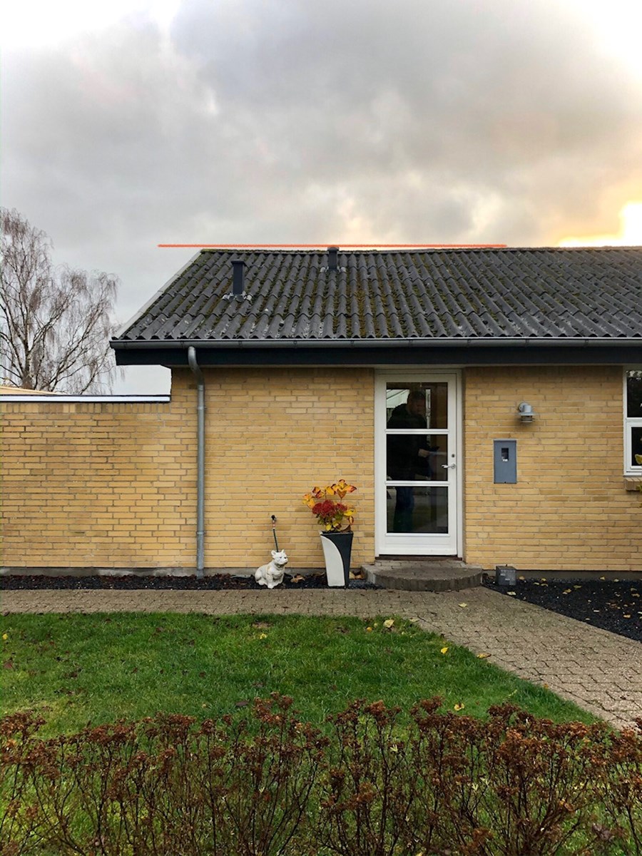

Min kæreste og jeg går med tankerne om at købe hus, og vi er faldet over et som kunne være interessant. Efter vi har været ude og se flere huse, føler vi her, at dette hus er meget velholdt, og det er tydeligt at man har passet på huset. Huset er fra 70'erne, og i '97 laver man en ombygning af huset hvor man bl.a. laver en glastilbygning på bagsiden af huset. Jeg stod og kiggede på tagryggen i dag, og følte der var et fald i tagryggen. Jeg tog et billede og tegnede en streg, og det bekræftede blot mine tanker. Det passer præcis med at glastilbygningen er på modsatte side af bygningen.
Hvad råder I os til? Skal vi være ekstra opmærksomme, og er der noget vi kan tjekke på loftet når vi skal se huset igen?

Du skal nok forberede dig på nyt tag inden længe. Det ser lidt slidt ud. Lunken på rygningen skyldes nok, at spæret er sunket lidt, men det kan sagtens rettes op, når du får nye plader på.
Kan det være et problem hvis vi senere gerne vil bruge beton tagsten?
Hvad står der i tilstandsrapporten? Ellers hav nyt tag m.m. i tankerne, når i byder på prisen - og begrund jeres lavere bud med fakta
Det er vurderet at taget kan holde minimum 10 år mere. Det står der jo i mange tilstandsrapporter og der er ikke nogen store skader på taget ellers. Tilstandsrapporten nævner slet ikke det fald der er i tagryggen.

Jeg er mest bekymret for det fald på tagryggen som set på billedet. Men måske er det ikke et problem?
Angående svejet på tagryggen så er man nødt til at se/ vide hvad som er årsagen. Det kunne tyde på at noget rem er taget bort i forbindelse med tilbygningen. Jeg synes det er godt at du har set det og du må ha en sagkyndig til at se på det. Det er i hvertfald ikke til at bedømme det ud fra de foreliggende oplysninger.
