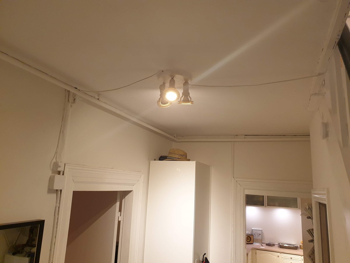

Jeg er ejer af et over 100 år gammelt hus hvor jeg nu går med tanken om at beklæde loftet i min gang med gips bl.a. pga små revner i pudsloftet samt for at skjule rør mv. Jeg kunne godt tænke mig at få sat spots op i gipsen.
Der er 2.70 til nuværende loft. Fra loft til underkant vandrette rør er der ca. 8 cm.
Hvordan ville i gribe dette an ift forskalning til gipsen?
Må rør og forgreningsdåse mv godt blive skjult oppe under gipsen så der ikke er direkte adgang til dem mere?

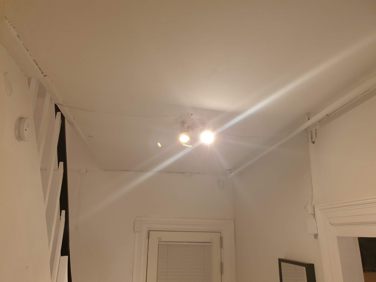

En udfordring ved at sænke loftet ca. 8 cm (eller mere?) er dog min trappeopgang hvor der så vil blive mindre plads til at passere. Der i forvejen kun ca. 5 cm luft til lofthjørnet når jeg går op af trappen. Jeg er 180 cm. Måske er gipsloft udelukket så? Hvad tænker i kyndige renovationsfolk? :)

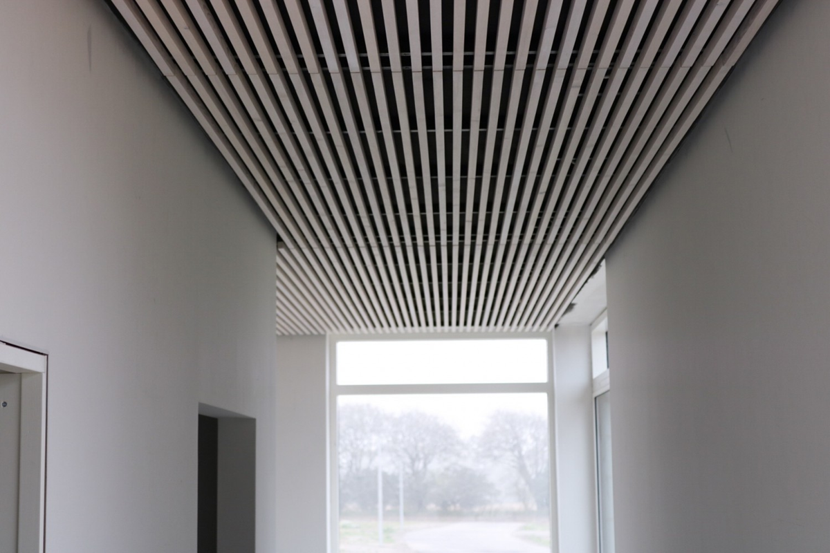

Hvad med et liste loft af denne type. Ved ikke om det er lovligt, men det kan vel næppe betegnes som skjult.
Lavet så man kan skrue listerne af langs væggen så man kan komme til rør og el ?
