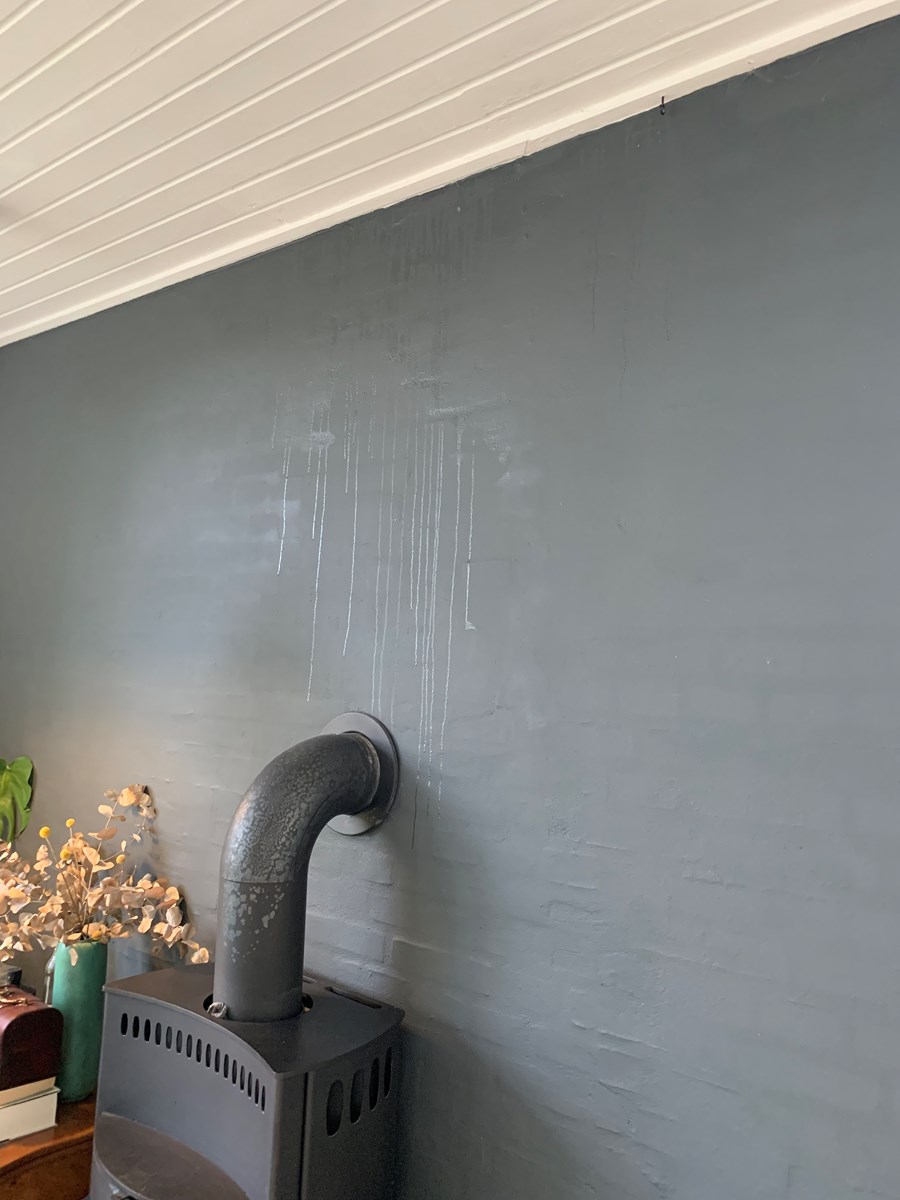

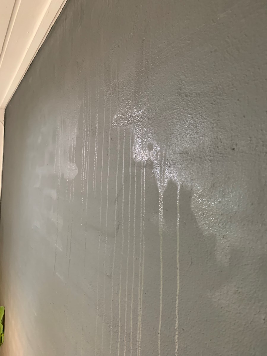

Ovenover vores brændeovn er der begyndt, at løbe en klistret væske ned mellem loft og ydervæg. Taget ovenpå er flat med en mindre hældning væk fra ydermuren og belagt med nyt tagpap. Det lugtet neutralt.
Har i nogle gode bud på hvad det kan være?
Mit bedste bud er løbesod/kondens. Ser ud til, at dit skorstensrør er varmt nok til at holde muren tør de første 75 cm, men oppe under loftet når temperaturen under kondenspunktet. Kan være du har et problem med vandansamling på taget bag skorstenen. Umiddelbart ser det ud til at taghældningen leder vandet MOD ydervæggen. Hvis du har en skorsten der rager op der, ligger der typisk meget vand bag skorstenen. Er der lavet ordentlig murafdækning mod skorstenen? (Minder ufatteligt meget om mit gamle hus lidt syd for Aalborg)

Utæt tag
Jeg vil også sige stor luftfugtighed, der kondenserer mod en koldere væg.
Det samme fenomen opstår i mit trænings center når vi er fuld hus i spinningsalen. Selvom væggen er 18-20grader varm, er den kold i forhold til al den fugt som 20 mennesker udleder under en spinning tur.
