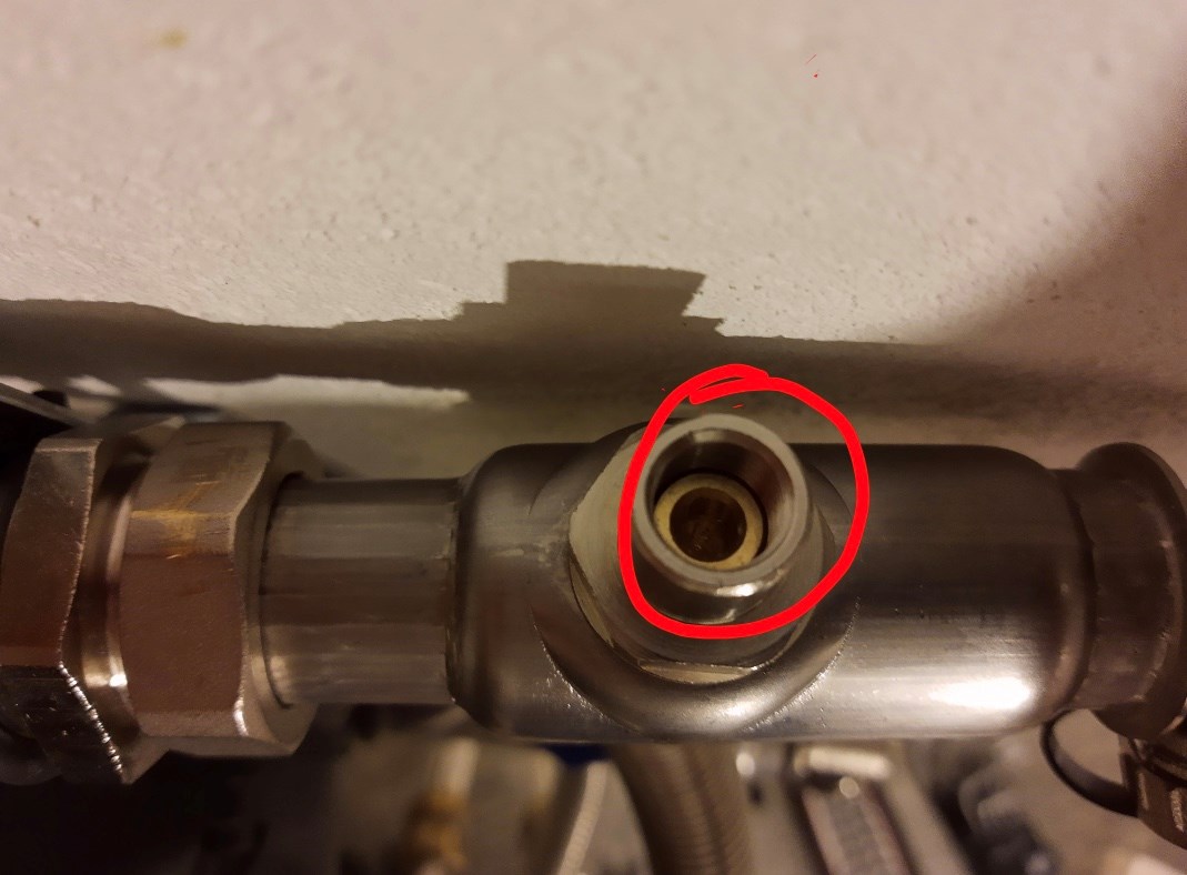

Jeg har for nylig monteret en ny pumpe og shunt på et enkredset gulvvarmesystem. Det virker for så vidt, men efter at det er blevet koldt, har jeg fundet ud af, at jeg ikke kan hæve temperaturen i rummet. Uanset hvor højt jeg sætter fremløbstemperaturen (jeg har prøvet 45 grader), er tilbageløbsditto ikke højere end 20 grader.
Så vidt jeg kan læse mig til, skyldes det flowreguleringen, og jeg tror nok, jeg har fundet den skrue, der skal løsnes/åbnes for. Problemet er, at jeg ikke kan løsne den. Jeg har haft så hårdt fat i den, som jeg tør, og det var så meget, så jeg var nødt til at dreje kontra med en fastnøgle på "huset", da det ellers løsnede sig (se billederne, hvor jeg har markeret skruen, jeg prøver at dreje på).

Men hvad den skruen, skal den ikke bruges til noget?

Ja, og den blå hætte kan du så skifte ud med en rumføler/telestat hvis du lyster. Og ellers skal den være åben.
