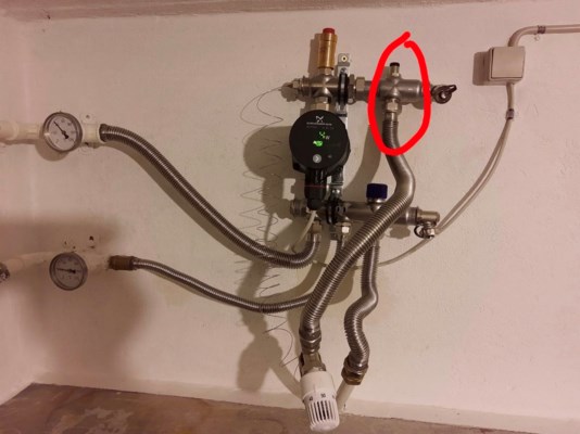

Jeg har for nylig monteret en ny pumpe og shunt på et enkredset gulvvarmesystem. Det virker for så vidt, men efter at det er blevet koldt, har jeg fundet ud af, at jeg ikke kan hæve temperaturen i rummet. Uanset hvor højt jeg sætter fremløbstemperaturen (jeg har prøvet 45 grader), er tilbageløbsditto ikke højere end 20 grader.

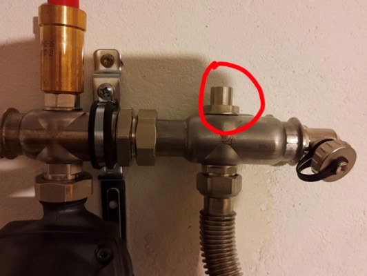

Så vidt jeg kan læse mig til, skyldes det flowreguleringen, og jeg tror nok, jeg har fundet den skrue, der skal løsnes/åbnes for. Problemet er, at jeg ikke kan løsne den. Jeg har haft så hårdt fat i den, som jeg tør, og det var så meget, så jeg var nødt til at dreje kontra med en fastnøgle på "huset", da det ellers løsnede sig (se billederne, hvor jeg har markeret skruen, jeg prøver at dreje på).
- Er jeg på rette vej, eller ligger problemet et andet sted?
- Hvis jeg er på rette vej, er det så almindeligt, at skruen sidder SÅ fast? Jeg har haft prøvet at slukke for pumpen i håb om, at varmen fra systemet havde fået delene til at udvide og spænde sig fast.
