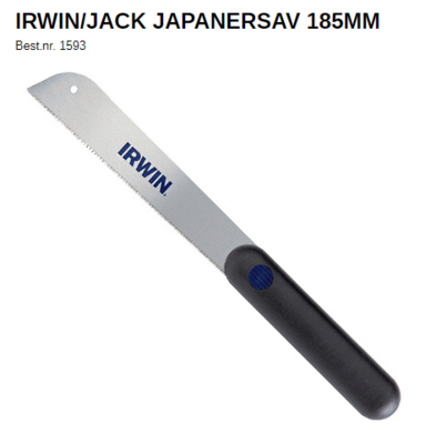

Går ned i HN i morgen og køber den her japanersav til 138 kr.
så jeg kan save et fint og tyndt snit i lodposten. Jeg er lidt usikker med multicutteren og dyksaven, da det går for stærkt, hvis det ikke går. Der er den her håndsav nok bedre til at holde hastigheden nede.

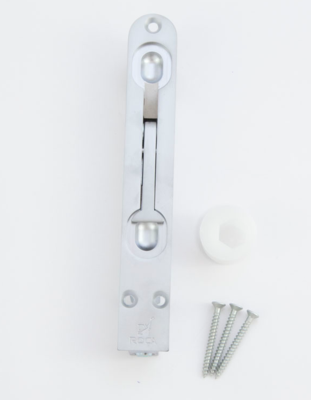

Bagefter fræser jeg en rille til 4 af dem her fra Stark (320 kr)
i top og bund og borer jeg et hul til plastdimsen, der skal sidde i karmen. Der bliver også lidt slibe-male-slibe-male-arbejde, og så er jeg blevet både klogere og sluppet meget billigere.

De der "skydere" hedder i øvrigt kantrigler, fandt jeg ud af efter en del søgen.
